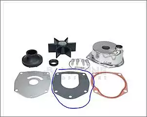

Hab das eben nochmal auseinander und wieder zusammengebaut. Offensichtlichen Fehler hab ich nicht gefunden. Vielleicht mögt ihr die Bilder mal anschauen ob euch was auffällt…
Gruß Nils

Diesen Metallkeil der an der Welle sitzt und den Impeller mitnimmt, hast Du aber nicht ausversehen bei der Montage vergessen? Auf deinen Bildern kann ich den nicht finden.

Ah jetzt hab ich das Teil auf deinem Foto gefunden

Zitat von Exhauster Beitrag anzeigen
Du hast aber nach der Montage nicht zufällig eine Kunststoffplatte über oder auf dem Fußboden gefunden?
Meinst du die da ?
Hits:	24
Größe:	31,3 KB
Markus

Hast Du ein Original Teil benutzt. Ist schwer zu erkennen aus der Ferne, aber der sieht etwas klein aus.

Zitat von hempelche Beitrag anzeigen
Meinst du die da ?
Anhang 956408
Nein, das ist die Dichtung unter der Wear Plate.
Ist wie bei deiner Abbildung auch keine Feststoffdichtung mehr sondern aus Metall.

Danke schon mal für die Rückmeldungen. Ja, mehrfach überprüft, ist korrekt.
Ich werde die Woche nochmal im Wasser testen, wenn es wieder nicht funktioniert besorge ich den Kram neu und probiere nochmal.
Was mich beim erneuten auseinandernehmen gewundert hat ist, dass die "Silikonwurst" zwischen zweiter Dichtung und Housing nicht plattgedrückt war, die Schrauben waren aber allesamt fest.
Sind alles Originalteile vom Cyrus.
