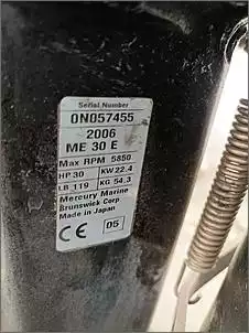

kannst du bitte ein Bild von dem Motor einstellen.
nach einer schnellen Bildersuche in Netz könnte es auch ein Tohatsu sein.
das macht es dann einfacher.

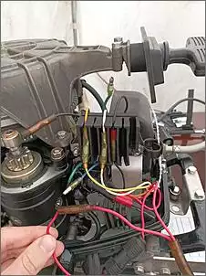

Hier kommen ein paar Bilder.

ist ein Tohatsu
https://www.boote-forum.de/showthrea...7&#post5271947
in dem Schaltplan fehlt das grüne Kabel vom Starterrelais.
was hast du denn für ein Zündschloß bzw. Fernschaltung?
der Sepp

Du hast keine Zündfunken?
bei deinem Bild sind braun und schwarz verbunden -> Motor aus
der Sepp
Danke für den Tip!Hab mir die Anleitung runtergeladen,damit hat dann alles Prima geklappt!!
