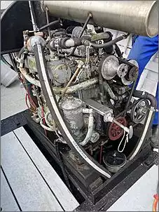

Ich habe mir als Blindschuss einen marinisierten OM 636 gekauft.
Alter und Herkunft unbekannt. Kein Typenschild vorhanden.
Kann mir einer der Spezialisten was zu dem Motor / Herkunft / Verwendung sagen ?
Bilder anbei.

....dieser Motor entstammt dem Mercedes-Benz 170 D aus den End 40gern Jahren und wurde bis in den Unimog eingebaut. Ist idR sehr Robust und zuverlässig
Dem Alter entsprechend aber gibts einige wenige Schwachpunkte, zu einem die Froststopfen, die durchgerostet sind und zum anderen der vordere Kopfdichtungssteg der ab und an dünn gegammelt ist, sowie Verschleiß an der Drosselklappen Lagerung des Unterdruckreglers für die Einspritzpumpe. D führt dann zum unruhigen Standgas d.h. der Motor "sägt" dann.

such mal nach der Motornummer! Auf Bild 1 müsste eigentlich nur die "Ersatzteilnummer" sein, weil die Nummer erhaben aus dem Gehäuse heraus steht. Die Motornummer müsste an irgend einer Stelle am Motorblock eingeschlagen sein. Diese Nummer dann bei einer Mercedes Niederlassung anfragen.
Bei meinem ehemaligen Motor hatte ich dann erfahren, dass der Motor aus der letzten Serie mit 43 PS war.

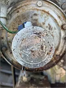

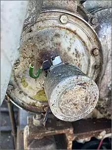

Der Motor hat einen Ölkühler. Beim Verfolgen der Schläuche war ich total überrascht.
Ein Schlauch (grün) ist an eine Art Pumpe angeschlossen (Rot) die scheint nachträglich eingebaut zu sein weil sie an einem mit dem Motor verschraubten Rahmen angeschlossen wurde.
Kann es sein dass das dind eine art "luftpumpe" ist und nur luft in den ölkühler bläst, weil der entsprechende Ausgang am Ölkühler nur mit dem Auspuffkümmer verbunden ist
Wenn ich mir die Anordnung der beiden Rohranschlüsse, mit Hohlschraube und Ringstück, an das Teil betrachte und dann noch die Motordrehrichtung mit berücksichtige, dann sieht das für mich wie eine selbstgebaute Impellerpumpe aus. Der (See?)Wasseranschluss bzw Sauganschluss ist zugekniffen. Ölkühler werden ja sehr oft durch einen Seekühlkreislauf gekühlt. es ist gut möglich, dass der Motor mit einer Kielrohrkühlung und trockenem Abgasweg gefahren wurde und diese Lösung für den Ölkühler gewählt wurde.
Gruß Hein

....der Ölkühler wird wohl der Wärmetauscher fürs Kühlwasser sein, falls 2 kreis gekühlt
Und wie hein es schon schrieb, wirds die Seewasser Impellerpumpe sein, an der hinten mittig wohl auch noch ein Motordrehzahlgeber hängt.
M.f.G.
Bo

nächstes Ding. Der Ölfilter steckt ein einem Gehäuse.
Kann mir jemand Typ / Bestellnr / oder Teilenr. sagen ?
Bilder anbei

da brauchst du nix Neues bestellen, das ist ein Spaltfilter und der wird einfach ausgewaschen. Pöttchen mit Diesel und vorher mit Bremsenreiniger ....
Beim 636 ist das eh nur ein Bypassfilter, wo ein Teil des Öles durchläuft.
Diese Motoren fährt man mit 30er (Oldtimer) Einbereichsöl - im Winter dann 10er Öl.
Das Öl eignet sich nicht für moderne Filter, der Motor nicht für moderne Öle, der "sabbert" dann nur Öl durch die Dichtungen.
Und wenn wir gerade dabei sind, Kühlerfrostschutz muss auch für diesen Motor speziell sein - kriegt man über Tante Google aber auch raus
Filter sauber machen, auswaschen, eine neue Dichtug bestellen, gibts bei diversen Unimog Zubehörseiten oder im der Bucht für kleines Geld
