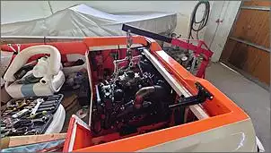

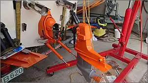

Hach, das ist Mist. Ja, es geht doch nichts über alles selber machen und unabhängig sein.
Das Boot wird wahrscheinlich zu hoch für einen Motorkran sein, wie ihn zB Werkstätten verwenden...? Damit baue ich meine Motoren ein, wird mit dem 454 und der Checkmate aber wahrscheinlich auch nichts werden aufgrund der Bordhöhe.
Die Dinger sind ganz praktisch, kann man immer mal brauchen - zB auch um den Z-Antrieb dran zu hängen beim Einbau. Beim Bravo ist das noch viel interessanter mit dessen Gewicht.
