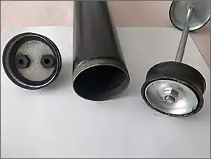

In der Zwischenzeit habe ich bei Ebay so eine Billig-Pumpe gekauft:
https://www.ebay.de/itm/174519359328 (PaidLink)
Sie ist aus Metall, immerhin.
Der Rest ist dem Preis entsprechend günstig:

Das ging sehr schwer!
Wobei auch die Pumpe recht schwergängig war. Der Metallkörper ist innen sehr rau und die Kugelventile schwergängig.
Nach diesen ersten 20 Litern habe ich den Schlauchnippel mit Rückschlagventil rausgeschraubt ("anti siphon valve").

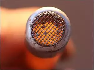

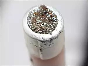

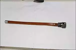

Danach das Tauchrohr heraus geschraubt ("tank pickup tube"):
Name:	2022-05-02 Tank 004.jpg
Hits:	106
Größe:	33,1 KB
ID:	954482 Klicken Sie auf die Grafik für eine größere Ansicht
Name:	2022-05-02 Tank 005.jpg
Hits:	187
Größe:	46,5 KB
Kurz abgewischt:
Name:	2022-05-02 Tank 006.jpg
Hits:	95
Größe:	46,6 KB
Das sieht so schlimm gar nicht aus, oder?.

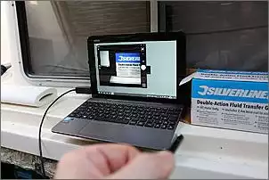

Dann habe ich eine USB-Endoskop Kamera genommen (15m, völlig überdimensioniert; hatte ich aber noch liegen):
Name:	2022-05-02 Tank 007.jpg
Hits:	128
Größe:	61,5 KB
Das Video hiervon reiche ich nach - bleibt gespannt.

Das Sieb ist zu und da geht nicht genug durch... Daher raus mit dem Sieb... Und das Rückschlagventil auch gleich...
https://www.boote-forum.de/attachmen...3&d=1651680672

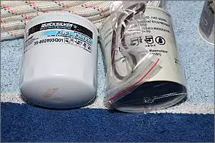

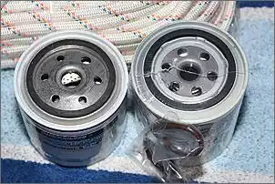

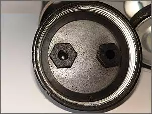

Zwei Filter in Reihe - erst 10 Micron mit separatem Wasserabscheider, dann 30 Micron (normaler water-separating fuel filter) - erscheinen mir sinnfrei,
Das wird wohl der Tatsache geschuldet sein, dass der zweite am Motor original ist und der erste mal nachträglich (oder gar ab Werk?) verbaut wurde.
Jedenfalls sehen die beiden Filterpatronen so aus, als ob ich sie einfach vertauschen könnte. Der durchsichtige Wasserabscheider wird eh an die Filterpatrone geschraubt und ist unabhängig vom "Kopfteil".
Was meint ihr dazu?

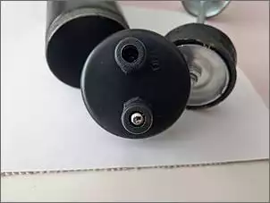

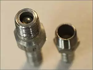

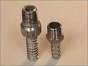

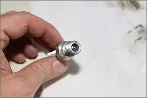

Dann hatte ich Montag einen neuen Schlauchnippel mit 1/4 Zoll NPT gekauft (habe nur Edelstahl gefunden). Das Original ist Alu.
Naja, klassischer Fehlkauf, würde ich sagen:
Name:	2022-05-02 Tank 010.jpg
Hits:	67
Größe:	39,3 KB
ID:	954496 Klicken Sie auf die Grafik für eine größere Ansicht
Name:	2022-05-02 Tank 011.jpg
Hits:	134
Größe:	32,7 KB
Über Tipps für eine Quelle würde ich mich freuen.
Alternativ könnte ich den inneren Ring (der die Kugel hält) ausbohren.
Wenn dabei was schiefgeht habe ich kein BackUp.

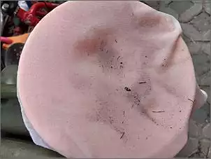

Die ersten abgepumpten 20 Liter habe ich heute durch ein altes T-Shirt gefiltert:
Name:	2022-05-02 Tank 012.jpg
Hits:	113
Größe:	62,9 KB

2filter in Reihe machen kaum Sinn schon gar nicht der feinere vor dem gröberen..
Sag ich ja.
Reihenfolge tauschen scheint problemlos möglich zu sein.
Rückbau des (eh nicht für Benziner zugelassenen) Wasserabscheider auch simpel.
Das Sieb entfernen? Möglich.
Wird aber einen Zweck haben, nehme ich an.

Rückschlagventil raus wäre das erste, habe nur wie gesagt noch keinen passenden Nippel gefunden.
Rückschlagventil einfach von der anderen Seite mit dem Schraubenzieher drücken...
Was ist denn "die andere Seite"?
Zum Eingang raus?
Alt 05.05.2022, 06:11
billi billi ist gerade online
Beiträge: 42.122
37.912 Danke in 22.686 Beiträgen
Zum Eingang raus?
jupp die Kupgel ist auf der einen Seite eingepresst und dort mit einem Ring gesichert ... dieser geht mit etwas Druck auch wieder raus...(Schraubstock schraubenzieher Hammer
das sollte kein akt sein
in dem Bild https://www.boote-forum.de/attachmen...7&d=1651681342 von der Nippel seite aus rein (Den Pressring sieht man gut)

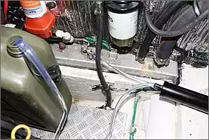

Ich habe mich etwas eingelesen in die Materie. Und siehe da: plötzlich ergibt vieles Sinn.
Ich teile mal meine Erkenntnisse.

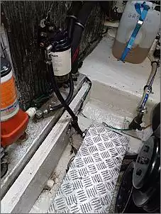

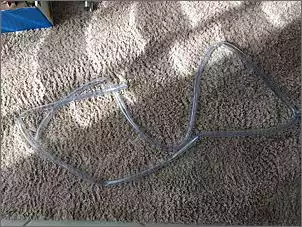

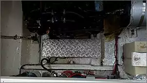

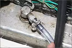

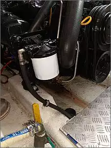

Aktuell geht es von der Tankentnahme zum Filter mit Wasserabscheider hoch.
Von dort führt ein etwas längerer Schlauch runter auf den Bilgenboden zum originalen Filter am Motor:
Name:	2022-05-05 Spritleitung 001.jpg
Hits:	143
Größe:	96,9 KB
ID:	954573 Klicken Sie auf die Grafik für eine größere Ansicht
Name:	2022-05-05 Spritleitung 002.jpg
Hits:	133
Größe:	78,4 KB
Zwischendurch hatte ich bereits für einen Probelauf den langen Schlauch am Ausgang des ersten Filters gelöst und direkt an die Tankentnahme angeschlossen:
Name:	2022-05-05 Spritleitung 003.jpg
Hits:	116
Größe:	75,8 KB
Ich glaube, dass das die werkseitige Leitungsführung war.
Der Rückbau des ersten (mutmaßlich nachgerüsteten) Filters ist somit wie erwähnt schnell gemacht.
ABER:
Bein Undichtigkeit/Beschädigung des Schlauches würde der Tank sich nach dem Saugheber-Prinzip in die Bilge entleeren (denn der Schlauch am Bilgenboden liegt tiefer als der Tank).
Genau deswegen heisst das "anti siphon valve" auch so, weil es mit seinem leichten Federdruck und der Kugel dieses selbständige Entleeren verhindert.
Erst der stärkere Sog der Spritpumpe überwindet das.
In den USA ist das Ventil wohl auch Vorschrift.
Im Normalfall funktioniert das auch, so dass ich das Ventil erstmal unangetastet lasse.
Ich beschränke mich zunächst auf das Reinigen des Steigrohrs und des Tanks.
Was ich mit dem Wasserabscheider mache weiss ich noch nicht.
Den 30 Micron Spritfilter an Position 1 setzen und des 10 Micron Filter mit Schauglas an Position 2 am Motor traue ich mich nicht so recht.
Wenn die Schauglas-Kostruktion am vibrierenden Motor Schaden nimmt, dann ergießt sich die Soße direkt am Motor...

Rüste einfach auf den Serienstand zurück. Das reicht vollkommen.

Danke, so werde ich es machen.
Das Bild hier bestätigt meine Annahme:

Da ist nichts weiter, siehe vorherige Bilder.
Steigrohr, Anti-Siphon-Ventil, Schläuche, 2 Filter, mechanische Spritpumpe, Vergaser.
Vom 2. Filter zur Spritpumpe und von dort zum Vergaser ist verrohrt.
Das einzige, was ich noch nicht offen hatte, ist der Filter am Vergasereingang. Aber da sollte eigentlich nichts hingelangt sein können. Ohne Not mache ich das nicht auf.
Bei uns lag aber genau dort das Problem, das hat auch der vorgeschaltete Spritfilter nicht verhindert. Beim Volvo kommt man da leicht ran, wird vermutlich bei dir nicht viel anders sein. Ich würde da auf Nummer sicher gehen.
wenn schon - denn schon. Vielleicht sparst du dir langes weitersuchen.

warum sollte er noch einen dritten Benzinfilter haben ?
er hat ja schon 2...
Ich kenn das aus 2en meiner Boote nicht anders , da waren die Filter Serie verbaut .
2002 Sea Ray 225 Weekender mit 5.0MPI
2006 Rinker mit 350 MAG MPI .
Von daher war ich jetzt der Meinung das dieser Filter immer verbaut wird ab einem bestimmten Baujahr bzw. Motor .
Gruß Peter .
Ah okay , dann wird’s daran liegen das noch die Version mit mech. Pumpe und Gaser seinen Dienst tut .
Gruß Peter .
Unterschätze mal nicht, was in den Filter vor dem Vergaser gelangen kann.
Kannst Du hier nicht mal den Schlauch ab machen, einen Schlauch aus einem sauberen Kanister mit neuem Sprit anschließen und erst mal testen.
Danach, den angesprochenen Filter am Vergaser prüfen

Klar könnte ich das. Aber das wäre etwas gewesen für ganz am Anfang.
Aber wo ich doch jetzt eh Tank und Steigrohr sauber mache, da kann ich dann genauso gut aus dem dann sauberen Tank fahren.
