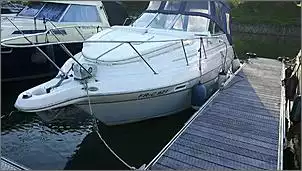

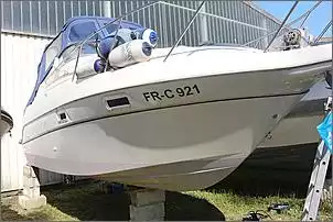

Im Dezember habe ich via Ebay Kleinanzeigen eine Maxum 2400 SCR gefunden, die 200km von hier im Winterlager an Land stand.
Zu der Zeit gab es mehrere Angebot - mal mehr, mal weniger vergleichbar, mal mit Trailer, mal ohne, mal mit V6, mal mit V8.
Was diese hier herausstechen ließ waren vorhandene Bugpolster, eine vergrößerte Badeplattform sowie 5,7l V8 mit Bravo-Antrieb.
Der Verkäufer ist ein End-Siebziger und sporadisch auch hier im Forum.
Bei der ersten Besichtigung waren wir uns relativ zügig einig und haben unterschrieben.
Zwei Originalbilder aus der Anzeige:

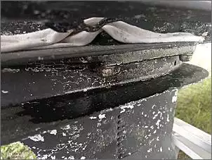

Desweiteren ist mir dann das in's Auge gehüpft:
Hits:	238
Größe:	112,4 KB
Verdächtig!!
WeDi der Propwelle war natürlich der erste Gedanke.
Der Antriebs-Ölmonitor war leer (dazu später noch mehr).
Also Öl-Ablassschraube raus und Suppe aufgefangen:
Hits:	202
Größe:	49,6 KB
"Es" waren vielleicht so 100ml. Was "es" ist weiss ich nicht. Getriebeöl jedenfalls nicht, sondern irgendwas mit Wasser. Na toll!
Ich habe dann den Mechaniker der Werft (wo das Boot im Winterlager steht) dazu geholt und ihm direkt den Auftrag erteilt, die Dichtringe anzugehen sowie - wo das Öl eh schon draussen ist - gleich Impeller etc. mit zu machen.
Zwischendurch den Verkäufer angerufen, ob er das Öl vielleicht abgelassen hat beim Einwindern: nö, er war da nicht dran.
Dann fiel uns noch das auf:
Hits:	353
Größe:	89,4 KB
Der ein oder andere vom Fach ahnt schon, was jetzt kommt.
Es waren nämlich nicht die Propellerwellendichtungen, sondern der fehlende O-Ring zwischen Ober- und Unterteil, der den Ölkanal abdichtet.
Und so ist das Öl durch den Abgaskanal entwichen...
Ser Verkäufer ist - so seine Angaben - mit dem Boot in seinem Besitz nur eine einzige Strecke von 25km gefahren und hätte demzufolge seit seinem Kauf nichts dran gemacht.
Nun gut, der Antrieb ist jetzt gemacht, dem Mechaniker ist sonst nichts aufgefallen und wir werden sehen, wie der Antrieb läuft.

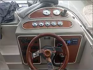

Das Dashboard selbst hat zwar ein Maxum-Label, aber das ist definitiv nicht original. 2mm dünnes Sperrholz (eher noch weniger), gebeizt und mit weissem Keder angeschraubt. Die Schraubenlöcher des GFK darunter sind aber ausgerissen, der Keder will nicht in Form bleiben und so sieht das ganze etwas abenteuerlich aus bei genauerer Betrachtung.
Hits:	295
Größe:	69,0 KB
Beim Ausbau des Dashboards war dann zu sehen, dass die Instrumente nicht original sind:
Hits:	214
Größe:	98,4 KB
Es handelt sich um Osculati der Serie 27.322 "white/glossy".
Sie sehen nicht schlecht aus. Aber leider sind die nicht gut dokumentiert.
Und vor allem, das weiss ich jetzt: sie passen nicht zu Mercruiser!!
Die Trimmanzeige ist für 0 - 190 Ohm und arbeitet grob gegenläufig am Mercruiser-Geber.
Der Öldruck ebenfalls, bei Zündung an geht der auf Vollausschlag.
Temperatur verhält sich so im Stand normal, Tankanzeige passt ebenfalls.
Wer immer sich da mal die Mühe des Umbaus gemacht hat: das muss doch auffallen.
Nungut, eine Baustelle für später mal im Sommer.

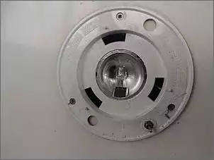

In der Plicht sind links und rechts zwei Lampen:
Hits:	107
Größe:	56,0 KB
ID:	951559 Klicken Sie auf die Grafik für eine größere Ansicht
Hits:	118
Größe:	34,6 KB
Ob die original sind weiss ich nicht. Die Senkkopf-Spax sehen jedenfalls nicht danach aus. Nach etwas Recherche weiss ich, dass es Frilight 8812 "Mars" sind. Die Zierringe sind nämlich über die Jahre spröde geworden und gebrochen. Fallen halt ab. In D nicht zu bekommen, im Ausland schon.
Da kann ich aber genauso gut neue Leuchten kaufen, gibt's auch direkt mit LED und sogar zweifarbig:
https://www.salvinco.com/mars-led-8812.html
Aber das ist auch was für später.

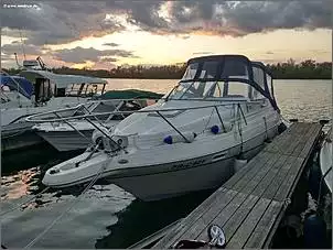

Samstag, den 9.4. gegen 20 Uhr am Boot angekommen, alles prima:

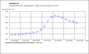

Es hatte in den Tagen vorher mächtig geregnet im Süden und der Rhein hatte am 10.4. eine Hochwassersituation kurz vor HW1:
Name:	wasserstaendeUebersichtGrafik Mannheim.png
Hits:	139
Größe:	7,5 KB
Aber nun gut, für mich gab es kein Zurück mehr - der Bock sollte nach Hause. Also Motor an, Leinen los, raus aus der Box.

Hochwasser ? Ich lese 470 das ist ja fast schon Niedrigwasser... Hochwasser ist erst ab 620...
Der Rhein ist da unser Heimatgebiet und ja da ist schon Strömung..
Das mit dem Motor tut mir leid... Das braucht kein Mensch...
Alt 04.05.2022, 16:21
Chili Chili ist gerade online
Beiträge: 8.782
22.051 Danke in 7.105 Beiträgen
Wenn 470cm für dich Niedrigwasser sind, was sind denn die 220cm in den Tagen vorher und auch jetzt??
https://www.elwis.de/DE/dynamisch/ge...0-b4453cd0e1f5
Und kucke dir mal den treibenden Stamm an auf dem einen Bild - da war schon ordentlich Ballett auf'm Wasser!!
Ja jetzt ist extremes Niedrigwasser... Du hattest ja Pegel Mannheim abgebildet da ist die hw Marke bei 6,5 m ..
Edit und bei 7,60 ist die Schifffahrt eingestellt ...

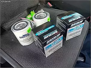

Noch am gleichen Tag habe ich mehrere Sätze Spritfilter gekauft:

Daheim einen der gewechselten Filter mal aufgesägt:
Name:	2022-04-10 Überführung 012.jpg
Hits:	148
Größe:	58,3 KB
ID:	954461 Klicken Sie auf die Grafik für eine größere Ansicht
Name:	2022-04-10 Überführung 013.jpg
Hits:	169
Größe:	65,6 KB
Total unauffällig.
Ein verdreckter Filter wäre mir lieber gewesen. Aber dass es daran nicht liegt war abzusehen, wo der Filterwechsel doch nichts gebracht hatte.

Hol Mal die saugleitung aus dem Tank ... Solche Symptome hatte ich da war der Sieb am Saugrohr zu... Den Sieb kann man entfernen ...
Erster Filter sollte der Benzinfilter sein

Wiederum eine ganze Woche später (dazwischen war das Osterwochenende mit Familie) am Mittwoch, den 20.4. habe ich mit dem geliehenen Trailer eines Freundes und der Hilfe eines weiteren Freundes (alles BFler und "Stammtisch Mitte" übrigens; auch mein Geleitschutz vom 13.4.) haben wir die Schaluppe dann auf dem Landweg nach FFM gebracht und dort wieder gewassert.
Name:	2022-04-10 Überführung 015.jpg
Hits:	173
Größe:	101,6 KB
ID:	954466 Klicken Sie auf die Grafik für eine größere Ansicht
Name:	2022-04-10 Überführung 016.jpg
Hits:	172
Größe:	113,4 KB
Stege waren immer noch nicht drin.
Die kamen erst am vergangenen WE (30.4.) rein.
Alt 04.05.2022, 16:47
