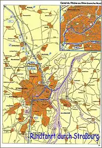

Ich habe vor durch Strasbourg mit dem Boot (3,6m/6PS) zu fahren. Ganz in der Innenstadt will ich nicht, aber eine Selfi mit dem Europaparlament ist ein muss!
Hier ist die Strecke:
Gibt es bei VNF etwas wie ELWIS? Meine Fragen sind:
  • Brauche ich eine Vignette?
  • Ist Nord Schleuse uberhaupt in Betrieb und wann?
  • Ist vorgesehene Strecke befahrbar?
  • Welche Geschwindigkeit ist in den Kanälen erlaubt?
  • Kann man irgendwo in Straßburg slippen, um nicht durch die Schleuse zu fahren?
Altere Beitrage ich hab schon gefunded, leider nicht alles ist für mich klar, z.B. https://www.boote-forum.de/showthread.php?t=310014
Danke in Voraus!

Alt 26.04.2022, 06:12
Registriert seit: 30.12.2016
Beiträge: 1.422
Hallo, also;
NEIN
Meine Fragen sind:
    JA
    JA immer
    Ja
    5-6km/h
    Nein nur Privat oder abseits der Stadt!
    Die Slippe, in Kehl ist das näheste gegenüber.

Alt 26.04.2022, 06:13
billi billi ist gerade online
Beiträge: 42.009
37.734 Danke in 22.604 Beiträgen
Die Schleuse Nord (Hub meist nur wenige cm) ist in Betrieb die Süd ist gesperrt meines Wissens
eine Vigentte ist erforderlich ... wenn du bis zum EU-Parlament willst... (da geht es durch eine weiter Schleuse)
wenn du nur durch di Schleuse Strassburg Nord willst brauchst du keine Vignette...
6 km/h Geschwindigkeitsbegrenzung...

Zitat von Fillette Pénichette Beitrag anzeigen
Hallo, also;
NEIN
Meine Fragen sind:
    JA - NEIN
    JA immer - Sportboote werden nur alle halbe Stunde geschleust
    Ja
    5-6km/h - im Hafengebiet, ansonsten 8 km/h
Ich habe oben mal etwas korrigiert
Vignettenpflicht fängt erst ab den Kanalschleusen 51 Rhein-Marne-Kanal nach Europaparlament (ist derzeit eh gesperrt) und Schleuse (Nummer weiß ich gerade nicht auswendig ) in den Rhein-Rhone-Kanal Nord nach dem Sporthafen.
Du kannst auch am Europaparlament in die Ill fahren und weiter Richtung Innenstadt - Vorsicht starke Strömung und Ausflugsschiffe!
Telefonnummer Nordschleuse steht angeschrieben, aber hier zur Sicherheit:
+33 388217451 (man spricht deutsch )
Viel Spaß
Grüße aus dem wilden Süden
Pedro
Viel Spaß
Die gesperrte ist die 51
Strassburg Nord ist noch vignettenfrei abervab der Schleuse vor dem Europaparlament und für das Stadtgebiet Strassburg besteht dich schon Vignettenpflicht oder ?
Wir würden damals an der Schleuse Hospital kontrolliert...

Alt 26.04.2022, 08:25
kolibri360 kolibri360 ist offline
Registriert seit: 11.04.2022
Beiträge: 44
13 Danke in 11 Beiträgen
Das sieht aus das meine Strecke genau bis Scheluse Hospital und zurück? Oder?
Alt 26.04.2022, 08:26
Beiträge: 42.009
Jupp...
Die meinte ich mit erster Schleuse Rhein-Rhone-Kanal
Ich drücke es mal anders aus:
Ab Nordschleuse oder Südschleuse in das Hafengebiet PAS (Port Autonome de Strasbourg) bis zur nächsten Schleuse, egal in welche Richtung, ist keine Vignette notwendig.
Erst wenn man eine der Kanalschleusen (40m lang 5,5m breit) benutzt, ist eine Vignette notwendig.
Pedro

Ich habe hier http://engel.swpo.de/logbuch/strasburg-juni2002/
Diese Karte gefunden:
http://engel.swpo.de/logbuch/strasburg-juni2002/001.jpg
Alt 26.04.2022, 08:58
Beiträge: 44
Und noch mal ohne Link:
Name:	Bootsausflug nach Straßburg.jpg
Hits:	72
Größe:	131,4 KB

Hier habe ich alle Schleusen gekennzeichnet.
Ohne Vignette geht keine Rundfahrt!
Die Schleuse unter der Brücke und neben dem Parlament sind offen.
In wie weit man "legal" Richtung Petit France fahren kann weiß ich nicht.
Ich habe es vor Jahren gemacht, aber mit meinem kleinen Boot, denn die Brücken sind sehr niedrig, aber mit dem Schlauchi wird das sicher kein Problem sein.
Trotzdem ist die Strömung ab Parlament Richtung Petit France (rot gezeichnet) ziemlich heftig!
