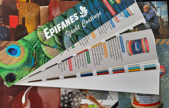

Letztes Update dazu: So, - das ganze Gegenteil von unfreundlicher Antwort jetzt bei TOPLICHT.
Sie schicken mir kostenlos einen Farbfächer
MfG* * * *Mario
Alt 22.04.2022, 17:18
Benutzerbild von Lippi
Lippi Lippi ist offline
Registriert seit: 29.06.2020
Ort: Friedersdorf
Beiträge: 4.060
15.480 Danke in 4.133 Beiträgen
Moin zusammen...
Allerletztes Update
Gestern dort angerufen, heute im Briefkasten - das nenne ich perfekten Service.. Toplicht ist mein Toplicht für künftige Farbbestellungen.
