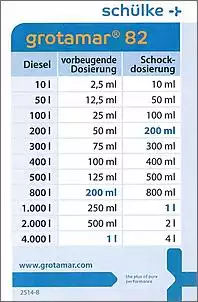

So steht es auf der Homepage der Herstellers:
Schockdosierung: 200 ml grotamar® 82 pro 200 L Kraftstoff (1:1000)
Vorbeugend: 200 ml grotamar® 82 pro 800 L Kraftstoff (1:4000) zu jeder neuen Tankfüllung zugeben.

Hallo Achim,
hier die Dosiertabelle von Grotamar 82. Ich dosiere beim letzten Tanken vor der Einwinterung.
