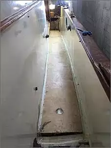

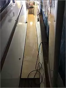

Bei euch ist wohl Pause oder kein Interesse mehr an der Gruppe
(Zum Glück habe ich bei den Dieselpreisen noch 1000 Liter im Tank)
Bei mir geht es jedenfalls weiter...:

Gruß Arne

Hallo Arne, hier noch 2 Bilder
  #647
Alt 01.04.2022, 18:12
Benutzerbild von Arne2107
Arne2107 Arne2107 ist offline
Registriert seit: 15.04.2008
Beiträge: 302
768 Danke in 359 Beiträgen
Zitat von 9064 Beitrag anzeigen
Vielen Dank Arne, hoffe ich gehe Dir nicht all zu sehr auf den Zeiger! Hab bereits zwei dicke lagen am Stück drauflaminiert sieht gut aus. Habe als Unterbau jetzt doch Bootsbausperrholz 30mm genommen, da ich bedenken mit dem kunstoff hatte, Holz isoliert ein wenig, wegen schwitzwasser. Die Platte habe ich am Stück auf meinen querträgern verschraubt, womit die Statik sehr gut ist. Das GFK darüber brauche ich jetzt nur gegen die Nässe von oben und um eine vernünftige oberfäche zu bekommen. Das heißt jetzt kommt nur noch eine dünne Lage rauf, das epoxyd werde ich dann mit farbpatikeln versetzen und oben noch mal abreissfolie drauf oder was meinst du? Mein Problem beim laminieren ist, das mein schanzkleid zu hoch ist und ich mit den Schultern kaum zwischen schanzkleid und kajütaufbau passe. Ich hatte die vorgeschnittenen Matten aufgerollt und habe immer 60 cm vom Deck mit Harz eingestrichen und die Matte dann soweit aufgerollt und eingearbeitet und dann die nächsten 60 cm das geht aber nich anders. Weil ich von außen nur, mit dem Oberkörper hängend über dem schanzkleid, arbeiten könnte. Aber es ging ja. Das Bootsbausperrholz habe ich unten und an den Seiten mit einer Matte überlaminiert. Will mit der letzten Lage jedoch ein paar Tage warten da es Nacht unter null werden soll.
Gruß Bernd
...du gehst mir gar nicht auf den Sack.
Zeig mal paar Bilder her!!!
In deinem letzten Post war nix
Gruß Arne
...sich selber einfach mal nicht so wichtig nehmen!
Hits:	127
Größe:	43,8 KB
Hits:	132
Größe:	47,3 KB
  #649
Alt 05.04.2022, 20:21
Beiträge: 302
...wenn da noch deutlich Matte rüber kommt, dann sieht es doch ganz gut aus!!!
Was mich allerdings irritiert ist das im 2. Bild anschließende Teakdeck
...ist das noch gut? Lass es nicht stehen, nur weil es besser aussieht
Wenn du dabei bist, dann mache tabularasa!!!!
Gruß Arne
