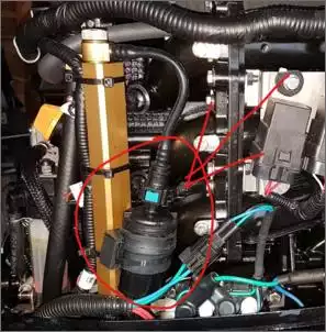

ich habe diesen jetzt als den filter ausmachen können:

Wie wär‘s mit dem hier (blaue Markierung)?

Um auf Nummer sicher zu gehen, hab ich den großen Filter/Abscheider noch davor gepackt!

hmmm...wenn der tatsächlich so eingebaut wurde, wäre er allerdings falsch montiert, müsste 180° gedreht werden.
das ist der Vorfilter(Niederdruck)
Gruß Dete
Dann wäre der Ersatzfilter aber falsch.
Der Hat ja wie in meinen ersten Bildern zu sehen, oben und unten die Anschlüsse.
Eher nicht, weil im unteren Behälter sammelt sich etwaiges Wasser, der Sprit schwimmt oben auf und geht durch den Filter.
Unten ist auch der Ablasshahn für das Wasser.
Wäre das Teil um 180 Grad gedreht würde er schon rein physikalisch nicht funktionieren!

jo, dann hat das auf den ersten Blick getäuscht
Jo, hast recht, vor dem Rail sitzt noch der HD-Filter.
Spricht aber für Parsun, das der alles zig mal filtert bevor‘s durch die Injektoren gepresst wird.
