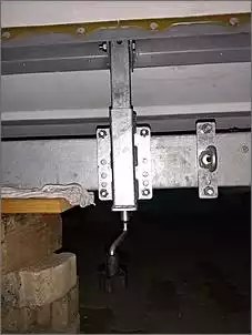

Habe mich vielleicht missverständlich ausgedrückt, nicht die Schrauben bzw. die Halterungen haben sich gelöst, einfach die Kurbel/Spindel selbst ist wieder runter gefahren.
Zur besseren Verständlichkeit ein Bild.

Du musst schon eine Sicherung anbringen, dass sich die Kurbelstütze während der Fahrt nicht nach unten „kurbelt“.
Dazu gibt es entweder Klemmschrauben, die die Spindel blockieren (sieht bei Dir nicht so aus), oder bei meinem aktuellen Trailer habe ich Splinte, die schiebe ich von oben nach unten durch eine Lasche durch und dann kann man die Kurbel noch maximal eine knappe Umdrehung zurückdrehen, dann liegt das „Z“ der Kurbel am Splint an und es geht nicht weiter runter.
Sieht bei Dir auf dem Foto so aus, als ob da unten an der Stütze auch so eine Lasche dran ist.

an Deiner Spindelstütze fehlt die Feststellschraube, sowie der Sicherungsring.
Kein Wunder das sich das löst.
Beschreibung siehe Rüdiger (Schlauchi20).

Rechts hast du eine Öse, hochkurbein bis die Höhe passt und der Schenkel der Kurbel nach rechts unter der Öse liegt und mit einem Bändsel sichern. Dauert keine Minute.

Da habe ich mir ja eine super Kurbel rausgesucht. Die Lasche ist vorhanden, allerdings ist die Kurbel unten so geformt, dass diese nur schwer von einem Splint gehalten werden kann. Ich denke dafür ist der Abstand zu weit.
Also Loch bohren - Mutter anheften - und dann damit fixieren.
Oder ich überlege, einfach komplett auf der richtigen Höhe durch zu bohren und dann immer auf der selben höhe eine Schraube bzw. einen dicken Splint da durchzuschieben zum fixieren.
Genau, das "Bändsel" bereite ich so vor, dass es von der Länge perfekt passt.
Wäre in jedem Fall die einfachste Lösung.

Ich hatte auch noch nie an keinem Trailer je eine Kurbelstütze mit Feststellschraube oder Splint, insofern hast du dir schon nichts Falsches zugelegt.
Ich habe immer so kurze Baumarkt-Gummistrapse mit Haken genommen (so Dinger für Fahrradkörbchen) und die irgendwo um Kurbel und Trailerrahmen gespannt.
Genau so.
Keine Mutter anheften oder so, zerstört nur die Verzinkung, wieder war zum Schrauben. Meine Langauflagen haben da auch nichts, nur der Kurbelarm sitzt höher, so dass das mit dem Splint klappt.
Die Lösung mit dem „Bändel“ gefällt mir gut, wobei ich statt dessen einen Gummizug verbauen würde. Ist super schnell an und abgeklemmt und muss nicht jedes Mal neu geknotet werden.
Idee gefällt mir sehr gut, ev. rüste ich das auch um, denn das Gehampel mit dem Splint nervt auch ein wenig.
