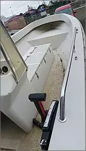

wir schauen uns gerade ein Konsolenboot von Crescent an. Soweit entspricht es unseren Vorstellungen.

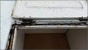

Jedoch ist die Sitzbank mit den Staufächern sehr angegriffen und zum Teil bei den Deckeln auch schon weggegammelt. Für mich sieht es so aus, als ob die Kiste aus Holz ist und dann laminiert wurde.
Jetzt stellt sich uns die Frage, kann man das reparieren (lassen) oder die Kiste komplett tauschen lassen?
Ich hab im Netz leider kein passendes Ersatzteil gefunden. Ich weiß leider auch nicht genau wie das Fachwort dafür ist (Backskiste, Sitzbank, Sitztruhe, Staukasten...).
Hat jemand eine Idee wo es Ersatzteile gibt oder ob sich das Reparieren lohnt?
Vielen Dank für hilfreiche Antworten.

Hallo Mathias,
ich denke man sieht es erst genau wenn man mal etwas saubergemacht hat. Das meiste wird wohl Dreck sein.

Dem letzten Bild nach zu urteilen ist das schon länger gerissen, offen und feucht.
Wenns ganz dumm läuft heisst das: Abreissen und neu machen. Sprich: Holzplatte rausschneiden, ersetzen, neu laminieren, spachteln, lackieren.
Geht alles, wenn man Lust dazu hat.
Oder Geld um es machen zu lassen.
Ob die Staukisten-Ausführung so "Standard" ist bei den Booten, davon hab ich keine Ahnung, aber selbst wenn, gehe mal nicht davon aus, dass es in irgendeinem Online-Katalog sowas einfach zu bestellen gibt.

das ist alles machbar, "Deckel" ab neuen erstellen
https://kunststoffplattenonline.de/p...8-mm-ral-9016/
Lukendeckel wieder anbringen

Den Bildern nach zu urteilen sind die Deckel nicht das Problem.

Sorry war wieder schnell mit dem Kopf als mit dem Schreiben, den Rahmen natürlich neu und Deckel wieder rauf

Ich würde es erstmal moderat mit einem Hochdruckreiniger bearbeiten. Wenn das Konstrukt original Crescent ist, wird ganz sicher kein Holz verbaut sein. Da ist alles Gfk. Und sollten tatsächlich Holzteile wegfliegen ist es nicht Original und ich würde es dann eh erneuern. Crescent sind Qualitätsboote, da wird kein Holz überlaminiert.

bei Booten die mehr oder weniger immer draußen stehen sind solche Schäden nicht ungewöhnlich, wenn du es nicht selber machen kannst würde ich nach einem neueren Boot suchen, solche Schäden reparieren zulassen ist schon recht teuer

Ich hab jetzt die erste Rückmeldung, Reparaturkosten ca. 1.800 Eur netto.
Auch wenn der Verkäufer preislich noch runter geht, werde ich wohl doch nach einem anderen Boot schauen. Ich hab keine Zeit und Lust auf "Bastelboote".
Aber danke für den Hinweis, dass Crescent gute Boote sind. Es kann gut sein, dass diese Sitzbank auch nachträglich in den "leeren" Rumpf gebaut wurde. Es ist definitiv Holz.

alte Kiste runter, Alu-Transportbox drauf und auf den Deckel noch Flexiteak draufkleben und das Problem wäre recht güsting und schnell gelöst. Wenn der Rest vom Boot passt würde ich mich nicht abschrecken lassen, irgendetwas ist ja bei Gebrauchtbooten immer.
