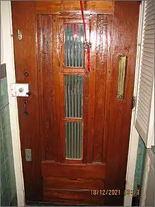

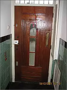

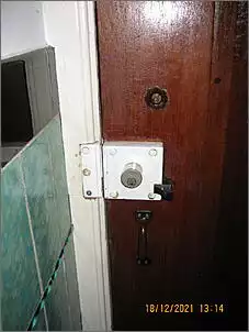

Alt 18.12.2021, 11:16
murphys law murphys law ist gerade online
Registriert seit: 07.05.2008
Ort: Düsseldorf/Wassenaar
Beiträge: 2.960
Boot: Rettungssloep
4.232 Danke in 1.871 Beiträgen
Richard, ich bin da vollkommen bei Dir.
Auch nach dem alten Ingenieursmotto: Man soll die Dinge so einfach machen wie es geht, aber auch nicht einfacher
Mit zwei Riegeln (oben und unten) wäre eine Lösung. Problem dabei wäre schon, daß meine Frau wohl schon Schwierigkeiten hätte oben den Schließzylinder zu erreichen. Sie zwar nicht klein, aber auch nicht gerade ein Riese (vor allem, wenn Sie mit mir schimpft)
Meine Bedenken gehen auch an die Richtung, die Zarge ist zu alt! Das Haus ist von 1938 und wie gesagt der Baustil und die Ausführung sind nicht gerade dies, was wir uns als Deutsche so vorstellen
Ich hefte nochmal Fotos von der Innenseite an.
Anhang 943167
Anhang 943168
Anhang 943169

Alt 18.12.2021, 11:36
schimi schimi ist offline
Registriert seit: 11.04.2012
Ort: Rhein-Km 777
Beiträge: 6.089
10.042 Danke in 4.216 Beiträgen
Ich würde die Türe, ohne sie auszutauschen, mit neuen Verriegelungen und Schlössern so nahe wie möglich an den heutigen Standard heran bringen. Die Sicherungsmaßnahmen an einem Privathaus sind doch an Gelegenheitseinbrechern ausgerichtet. Wenn das bei einem Einbruchsversuch nicht standhält...... ist es leider so.
Ich denke du hast eine gute Versicherung.
Alt 18.12.2021, 12:22
ferenc ferenc ist offline
Registriert seit: 18.02.2012
Beiträge: 4.537
Wenn du unten nur einen Querriegel unten setzt und dessen Widerlager auf der Holzzarge vergrößerst, also das Widerlager auf ein Stück Flachstahl schraubst und dieses dann mit 8 Punkten über 60 oder 80 cm auf die Holzzarge, dann macht die Tür auch niemand mehr mit üblichem Einbruchswerkzeug auf.

Könnte man nicht einfach eine zweite Tür in den Flur einbauen, und die alte so lassen?
Platz scheint da zu sein.
4,20 Misson Craft RIB, Honda BF 50A

Diese Idee wurde von uns auch präferiert, wobei dann sogar noch eine zweite Tür zum Wohnzimmer gekommen wäre, sodaß auch die Absicherung von der Hinterseite gewährleistet wäre und man oben sozusagen "sicher " wäre. Angebot hielt sich für mich auch akzeptablen Grenzen (weit unter 10 Mille), plötzlich wollte der Vertreter der Firma aber den Auftrag lieber nicht haben
"Der Horizont vieler Menschen ist ein Kreis mit Radius Null und das nennen Sie ihren Standpunkt".
