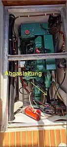

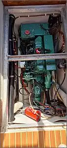

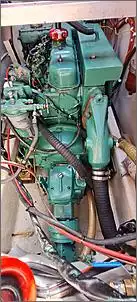

Hier mal zwei Bilder vom gesamten Motor:
Hits:	155
Größe:	61,5 KB
ID:	940232 Klicken Sie auf die Grafik für eine größere Ansicht
Hits:	138
Größe:	55,5 KB

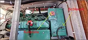

Jetzt die erste blöde Frage. Was ist denn jetzt der Wärmetauscher ? A oder B ?
Hits:	148
Größe:	55,6 KB
An A sitzt ein Deckel mit Feder an dem ich glaube ich geschaut habe ob da Kühlflüssigkeit ist.
Hits:	117
Größe:	71,3 KB

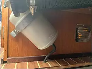

Jetzt sitzt an A aber ein Schlauch der nach oben in die Plicht geführt wird und an dem ein zusätzlicher Behälter sitzt.
Schlauchlänge etwa 1,5 m und der Behälter ist noch sinnigerweise schräg eingebaut
Auch hier ist ein Deckel mit Feder montiert. Überdruck ? Ausgleichsbehälter ?
Hits:	83
Größe:	57,4 KB
Auf jeden Fall habe ich darin noch nie Flüssigkeit gesehen.

Moin Jörg,
A ist natürlich der Wärmetauscher und B der Luftansaug Geräuschdämpfer.
Der Plastik Behälter dann der Druckausgleichsbehälter

Zitat von menschmeier Beitrag anzeigen
Moin Jörg,
Na dann habe ich ja an der richtigen Stelle kontrolliert.
Aber was hat es dann mit dem Behälter auf sich ?
Darauf gibt es ja ( trotz Schräglage ) Markierung für Minimal und Maximal
Gruß, Jörg
Bitte lese meinen Beitrag noch einmal, dann sollte die frage beantwortet sein.

Da muss das Seewasser aber einen weiten Weg vom Wärmetaucher bis zur Abgasleitung zurücklegen.
Warum ?
Hier wird das Kühlwasser aus dem äußeren Kreislauf zusammen mit den Abgasen wieder nach außen geleitet.

der MD21A hat einen sehr ähnlichen Wärmetauscher wie bei meinem MD32A. Bei mir ist der Deckel auf dem Wärmetauscher nur ein Verschlußdeckel ohne Ventilfunktion. Das Ventil ist im Deckel des Ausgleichsbehälters. Wenn man beide Deckel einmal abschraubt und vergleicht, erkennt man sofort bei welchem dieses Ventil vorhanden ist.
Hans-Werner

Der Deckel als Ventil ist dort nicht mehr notwendig, da sich dieser bereits auf dem grünen Wärmetauscher befindet. Auf dem Plastik Behälter genügt dann ein Plastik Deckel mit einen Belüftungsloch.
Achtung - das ist beim MD21 etwas anders: da ist das einzige Ventil im Deckel des Ausgleichsbehälters (wenn verbaut, es gab den Motor auch ohne externen Ausgleichsbehälter, dann ist anstelle des Anschlußnippels steuerbord ein Blindstopfen im Wärmetauscher verbaut), auf dem Wärmetauscher sitzt ein reiner Verschlußdeckel.
Und: unbedingt auf den richtigen Deckel achten, IIRC hat der MD21 nur 0,3bar Überdruck im Kühlsystem (womit fast alle modernen Auto-Kühlerverschlußdeckel nicht brauchbar sind weil viel zu hoher Druck)
Falls der Verschlußdeckel auf dem Wärmetauscher undicht sein sollte (bei Volvo Penta ist er nml), passende Deckel findet man bei Kühlerbauern die sich auch mit älteren Fahrzeugen befassen, der Durchmesser war früher wohl relativ gebräuchlich. Ich hab mir den damals bei Kühler Willems in Köln besorgt.
lg, justme

der Behälter sollte an dem Gummischlauch rechts oben in Deinem zweiten Bild angeschlossen sein, der ist Bestandteil des inneren Kühlkreislaufs. Eine bessere Vorstellung davon, wie das aufgebaut ist bekommst Du evtl. hier bei marinepartseurope
Wenn Die Flüssigkeit da drin beim ausspindeln nicht mehr genügend Frostschutz enthält solltest Du dringend das Kühlmittel im Motor wechseln (und dabei zuerst den externen Behälter leerlaufen lassen und den als letztes wieder füllen), Ablasshähne finden sich ausreichend am Wärmetauscher.
Ist der Behälter leer gehört er gefüllt - eigentlich sollte der Waagerecht eingebaut sein, dann passen auch die Min/Max-Markierungen. Evtl. könntest den mal losschrauben und in richtiger EInbaulage befüllen und danach zumindest eine Min-Markierung für die schräge Einbaulage anbringen (bei Max-Stand befürchte ich wird die Flüssigkeit am Deckel anstehen, das gibt dann Sauerei wenn der Motor warm wird und das Kühlmittel sich ausdehnt).
Wenn das Ventil im Ausgleichsbehälter in Ordnung ist sollte Dir das Kühlmittel eigentlich beim Öffnen des Verschlußdeckels am Wärmetauscher direkt entgegensprudeln, solange noch Flüssigkeit im Ausgleichsbehälter ist.

Moin moin,
dann würde ich bei vor dem nächsten Saisonbeginn mal Kühlmittel nachfüllen, bzw. in der Situation (unbekanntes Alter des Kühlmittels) das komplett mal wechseln. Soll-Zustand beim MD21 mit externem Behälter ist jedenfalls Kühlmittel über der Min-Markierung im externen Ausgleichsbehälter, genau da wird das Kühlmittel auch geprüft. Wenn man den Wärmetauscher öffnet sollte es sofort überlaufen, dann ist der Motor richtig gefüllt (und da die Indenor-Motoren bezüglich ihres Temperaturhaushalts ein bißchen kleine Sensibelchen sind würde ich da auch drauf achten).
In den inneren Kreislauf gehört ganz einfache Kühlflüssigkeit wie beim Auto - ich nehm da immer das billige silikathaltige aus dem Baumarkt und wechsel das halt alle paar Jahre mal. Dafür geht einwintern halt ziemlich simpel: Seewasserfilter auf, paar Kanister Frostschutzgemisch daneben stellen, Motor starten und so lange laufen lassen bis hinten am Auspuff deutlich Frostschutz rauskommt, Motor abstellen, fertig. Da Du nicht das Borg-Warner-Getriebe mit seinem riesigen Ölkühler dran hast kommst Du vermutlich mit etwas weniger als den 20L aus, die ich da durchschicken muß bis es hinten rosa wird.
Und ach ja, das in Deinem Beitrag 1 mit "B" bezeichnete Bauteil ist das kombinierte Ansaug- und Abgasrohr - das ist ebenfalls wassergekühlt (nach dem Wärmetauscher läuft ein Teil des Kühlwassers da durch) und wird ebenso wie der Wärmetauscher und das Abgasknie dahinter in Gold aufgewogen mittlerweile, also wenn Du da irgendwas dran schraubst immer schön vorsichtig
lg, justme

der auf Bild 4 abgebildete Deckel mit der Beschriftung Kontrolle sollte in Verbindung mit dem Ausgleichbehälter gar nicht zur Kontrolle geöffnet werden. Zur Kontrolle gibt es ja den separaten Ausgleichbehälter. Und wenn sich in dem Ausgleichbhälter der Kühlwasserstand zwischen Min und Max steht, müsste der Ausgleichbehälter A komplett bis zur Oberkante voll sein. Beim Öffnen des "Kontroll"-Deckels würde also sofort Kühlwasser auslaufen.
Bei neuer Kühlfüssigkeit oder beim Nachfüllen unbedingt auf die richtige Farbe achten!!! Es vertragen sich nicht alle Frostschutzmittel miteinander!
