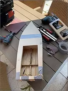

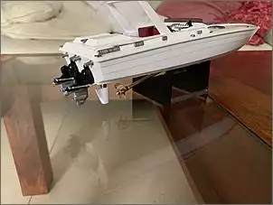

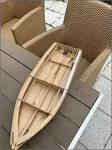

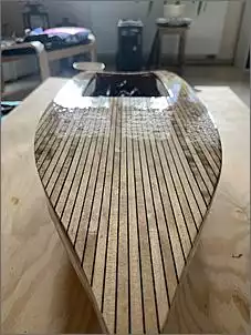

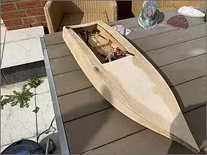

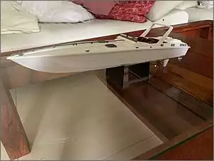

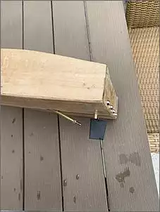

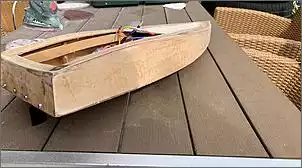

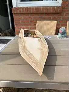

Es muss 20111/2012 gewesen sein als ich dieses teil angefangen habe zu bauen.
Nie fertiggestellt und alles irgendwann sehr genervt verkauft.
Seitdem ist einiges passiert, und so richtig von diesen konstruk trennen konnte ich mich nicht.
Also fing ich etwas an zu basteln, die LED einsätze hinten sind anno 2011/2012, ich nehm es also hin.
Habe mir fix eine Welle und Ruder besorgt und los gelegt.
Geplant war damals ein aussen angebrachtes Ruder, diese Löcher sind nun zu und es ist ein Konventionelles eingebaut.
Der Bug muss noch angepasst werden, baufehler seit Tag eins.
Elektrik und alles soll wiegen 500 gramm +/-
Hatte eben ein Schwimmtest mit 750 gramm und das passt grob von der Wasserlinie, denke ich muss am ende mit blei etwas nachhelfen.
Ich werde nach und nach berichten, wie es die zeit zulässt bei mir.

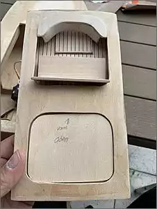

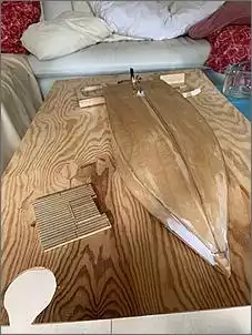

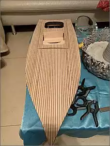

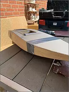

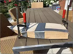

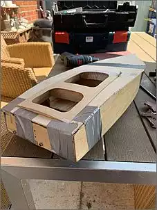

Da ich keinen Bauplan habe muss ich das Deck ein wenig Freestyle gestalten.
Habe mir 3mm Birke besorgt und dann maß genommen.
Der Bug ist etwas üppiger ausgefallen, da ich diesen nach dem verkleben formen will.
Da die Form des Bootes doch etwas "schrägonal" ist hatte ich mir gedacht ich klemme das Deck fest, und begieße es hin und wieder mit Wasser. Hat tatsächlich recht gut geklappt und sollte das aufkleben etwas leichter machen. Sieht noch etwas wüst aus, wird verschliffen sobald es aufgeklebt ist.
Das Cockpit ist von 2011/2012 und wurde ins Deck eingepasst, die Ecken sollen bündig mit den Deck werden, so das die Rundungen raus schauen. Find das wirkt stimmig. Ausserdem habe ich jegliche freiheiten da es keinen Plan (mehr) gibt.
Das war`s bis hierhin, muss nun auf die Elektrik und Kleinkram warten bis ich weiter machen kann.

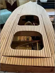

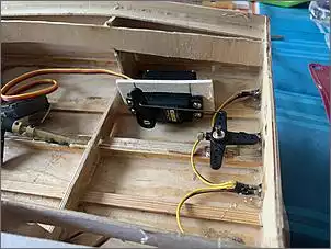

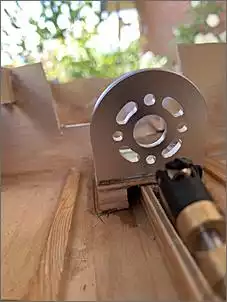

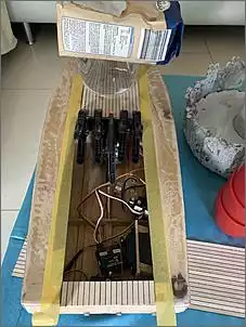

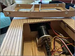

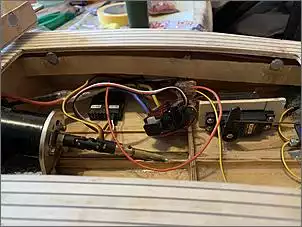

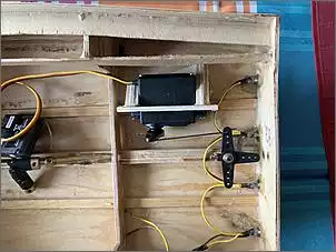

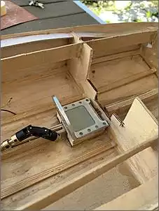

Letztens kam mein Servo und ich konnte mich an den Halter ransetzen, ganz simpel aus 3mm.
Mein Motorhalter kam ebenfalls an, habe einen 540er als Dummy benutzt - passt von den maßen 1zu1 zu den 550er der bald kommen soll.
Erst einen kleinen träger gebaut und darauf meinen Alu-Motorhalter mit Gießharz befestigt.
Sobald der Motor da ist kann das Deck endlich aufgeklebt und final Laminiert werden. Lack steht ebenfalls schon bereit.

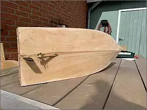

Das Deck ist bereits verschliffen, der Bug ist geformt/modelliert
Nächster schritt ist Glasfaser auf die Stöße um das ding stabiler und vor allem Wasserdicht zu bekommen

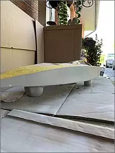

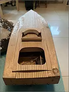

Glasfaser ist drauf gekommen die letzten tage, hab mich heut mal ran gesetzt und das ganze verschliffen.
Erst grob mit 60er dann mit 120er.
Warte nun auf mein Holz fürs Deck damit lackiert werden kann.

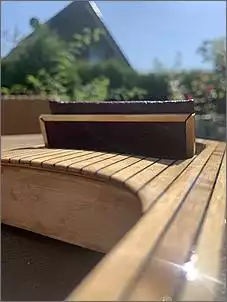

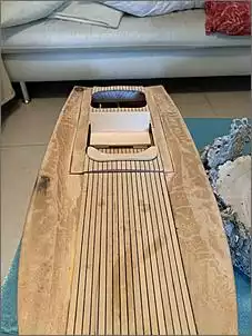

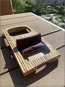

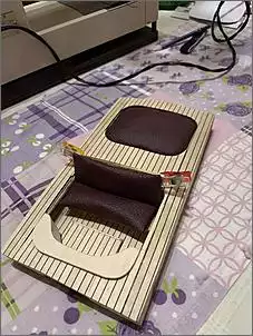

Geht wieder etwas weiter, habe das Cockpit geformt, musste leider im Boden eine erhöhung / abkastung einbauen da der Motor zu hoch sitzt. Keine sorge, Armaturenbrett und Sitzbank sind nicht festgeklebt.
Die Sonnenliege ist auch fertig, muss nur noch bezogen werden. Habe mir dafür PVC-Lederfolie gekauft.
Zusätzlich ist der erste schritt zum fertigen Deck gemacht, Daumen drücken das es passt
Beidseitig mit Epoxy bestrichen, das Deck vorher damit es sich etwas vollsaugt und die verformung/biegung nicht am Boot passiert.

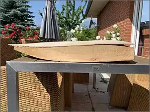

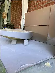

Da es heute regnet hab ich wieder etwas weiter gemacht, den Deckel/Einsatz hab ich teilweise fertig mit den fertigen Deck geklebt und verschliffen. Die teile linsk/rechts kann ich erst ausschneiden wenn der Rumpf vollendet ist. Da ich etwas mit den Material haushalten muss, und am liebsten den Rumpf ohne stückelei hätte.
Hatte echt ziemlich ziemlich viel glück wenn man das ganze im gesamten betrachtet
Leider ist gestern mein letzter Pinsel drauf gegangen, so das ich am Rumpf selbst nichts weiter machen kann.
Sieht bis hierhin aber schon ganz ok aus wie ich finde

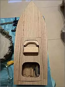

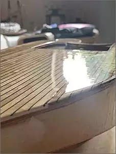

Rufzeichen oder MMSI: DJ4866

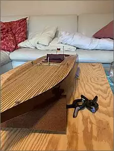

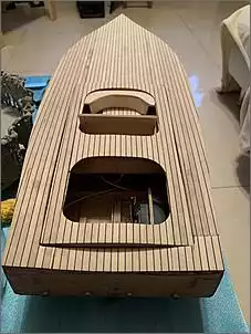

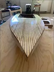

Hab das Deck fertig bekommen, leider musste ich wie vorher geschrieben etwas stückeln, was man leider sieht. Etwas ärgert es mich schon
Nun kann weiter geschliffen werden um den Rumpf fürs lacken vorzubereiten
Bin bis auf diese eine Ecke wirklich sehr zufrieden mit dem ergebnis.

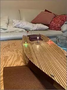

Alt 01.09.2021, 17:10
Benutzerbild von Bartho
Bartho Bartho ist offline
Registriert seit: 13.06.2010
Ort: Nähe Cuxhaven
Beiträge: 2.982
Boot: Bavaria 820

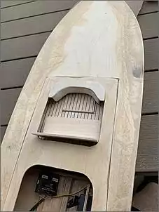

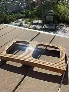

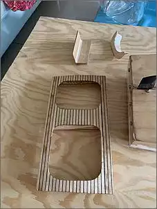

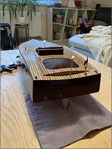

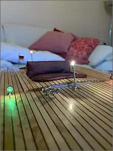

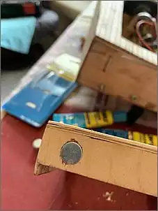

Momentan ziere ich mich etwas Lack ins spiel zu bringen, hab mir also gedanken gemacht damit der Deckel nicht weg fliegt.
Soweit ich das noch in Erinnerung habe baut man normalerweise einen Süllrand
Dies ist hier leider nicht machbar, also nahm ich kurzerhand ein paar 10mm Neodym magnete, nichts wildes ich meine die kraft liegt bei +/- 600 gr.
Optisch nicht sooo der hit, zumindest nicht im Rumpf selbst, gebe ich zu. Erfüllt seinen zweck aber.
Und ein glück nicht vermessen, das wäre vom Spaltmaß ärgerlich geworden.
Da bereits beschlagteile bestellt sind werde ich nicht ums Lackieren kommen

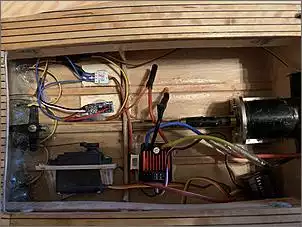

Uns tüdel bitte noch den Empfänger und den Fahrtenregler fest
Gruß, Jörg
aber natürlich, ist alles pro forma.

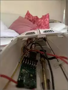

Da noch ein Schaltbaustein dazu kommt wird wohl Steuerbord mit Elektrik zugebaut, Backbord kommt der Akku hin.
Rest wird austariert falls da schlagseite entstehen sollte

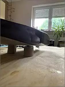

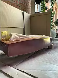

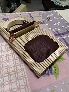

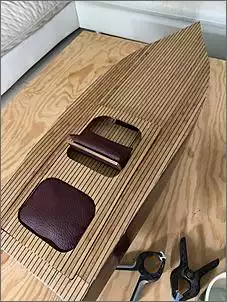

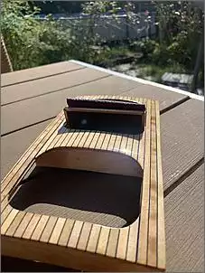

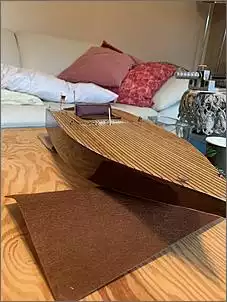

Ich schrieb vor paar post`s das dort PCV-Lederfolie rauf kommt, hatte Testweise ein stück aufs Holz beklebt und das sah schlimm aus.
Buchbinderleder besorgt, die Farbe verrät ein wenig die Richtung wo das restliche Boot hingehen soll.
Dieses Leder ist 0,5 - 0,7 mm Dick und ist sehr passend für so was. Gefüllt mit sehr klein geschnittenen Schaumstoff aus einen alten Kissen.
Um die Rückbank kommt noch eine art Rahmen welche aus Messingprofilen gebaut ist. Damit man das ganze optisch schöner trennen kann.

Ich weiß noch damals, als ich alles wild drauf los lackierte hauptsache schockt...
Oft kam das Holz bzw. die fasern mit hoch, so das es relativ stoppelig aussah.
Damit sich das nicht wiederholt hab ich als erst präparation alles mit Epoxy grundiert. Und heute mit 400er nassschleifpapier zwischengeschliffen.
Cockpit boden behält lediglich eine schicht, schimmert schön Satin, das sagt mir zu.
Sitzbank hatte eine zweite schicht bekommen, obwohl ich am ende doch den plan über bord geworfen habe die Rückenlehne zu lackieren, stattdessen ist dort nun Leder.
Den Messingrahmen hätte ich lieber aus einen stück bauen sollen, rückblickend betrachtet, aber es ärgert mich gar nicht sooo viel
Das Cockpit an sich bekam heute seine zweite schicht Epoxy, und glänzt dafür ganz ordentlich. Zwischenschleifen und Klarlack fehlen noch.
Rumpf ist unten soweit fertig, es bleibt bei einer schicht. Oben folgt die zweite schicht die Tage, so das ich baldig lackieren kann, das noch gute wetter ausnutzen
Hits:	52
Größe:	69,3 KB
Hits:	50
Größe:	57,8 KB
Hits:	52
Größe:	51,2 KB
Hits:	53
Größe:	81,8 KB
Hits:	51
Größe:	80,9 KB
Hits:	49
Größe:	72,3 KB
Hits:	55
Größe:	42,1 KB
Es grüßt Flo

Langsam geht es weiter, drücken vor`m lackieren... ähhh Vorbereitung
Bin da guter dinge, nur wächst die sorge das sich mein Harz und der Klarlack nicht verbinden. Da hier ein Systemwechsel herrscht.
Habe zwar eine Grundierung gekauft, jedoch sieht Grau in Grau nicht aus.
Und da ich mir meine arbeit nicht versauen will bleibt es mit Deck & Cockpit bei 2 schichten Harz die ich sehr fein nass schleife und dann ggf. aufpoliere.
Heute hab ich das Deck wie das Cockpit auch mit 400er plan geschliffen um dann eine zweite schicht Harz aufzutragen.

Es ist Wochenende und dem Rhythmus folgend würde heute etwas an Bilder kommen, leider muss ich da einen rückschlag hinnehmen.
Habe eine deckende schicht Grundierung aufgetragen und danach festgestellt das ich noch mal spachteln muss, das so was ablaufen kann wusste ich nicht.
Ende vom lied, ich saß dort und hab mit einen Spachtel jegliche Spachtelmasse welche nicht aushärten wollte abgekratzt. Bin also bei punkt 0, ausgangslage.
Hätte gern was anderes geschrieben oder gezeigt

Weiter gehts, wenn auch langsam...
Hab nach dem abgekratze des Spachtels neuen Feinspachtel aufgetragen und neu grundiert.
Dann kam farbe ins spiel genauer gesagt RAL 3007, ganz klassisch und passend zur Sitzbank - welch zufall
Am Rumpf sind nun zwei schichten Deckend drauf. Der Lack kam am Freitag drauf, wollte dieses Wochenende komplett fertig sein aber ich lass das ganze noch mal komplett durchtrocknen eh ich irgendwas auf den lack klebe bzw. abklebe.
Somit kommt das Unterwasserschiff ( RAL 9010 ) nächste woche ins spiel.
Cockpit ist nun bis auf Armaturenbrett komplettiert - das wartet auf Klarlack

Früher als ich dachte ist das nun alles fertig, der Rumpf in RAL 9010 ließ sich sehr gut lackieren so das ich keine bedenken hatte mit den Klarlack und 24 std später diesen aufbringen konnte komplett.
Heute war beschläge anbringen angesagt, ein part auf den ich mich ein wenig gefreut habe. Auch wenn löcher ins Deck bohren nicht wirklich ein schönes gefühl ist
Habe so gut es geht versucht kein Chaos mit kabeln entstehen zu lassen, fand die ecke oben links hat sich ganz gut angeboten dafür.
Anfangs bestand der plan eine Reling zu löten, habe mich nur leider sehr im Durchmesser vermessen, so das dies maßstabsgetreu nicht gut aussehen würde. Da kommt ggf. noch mal was.
Die Klampen habe ich per Hand in Silber kurzerhand gepinselt, da sie aus Messing-Guß sind ( mein ich ) und auch so aussahen.
Nächster und beinahe finaler schritt ist der bau eines Bootsständers, habe dafür schon Material bestellt, bin da selbst gespannt
Bin grob recht zufrieden, so nach 10 jahren +/- abstinenz

Leider zögert sich das ganze noch etwas hin, wollte den Bootsständer aus Epoxy gießen bzw. teile davon und brauche dafür Flake-Pulver
Hab unterdessen mal nach etwas anderen gesucht... da die Crackerbox für den Heimischen Pool doch etwas zu groß ist - oder mein Pool zu klein
Fündig wurde ich bei Revell, ein älterer Bausatz ( 2010 / 2011 ) kam der so raus. Ist wohl die Scarab aus Miami Vice
Das Modell wurde aufgebaut, RC mäßig umgebaut und hat ein Fahrgewicht von 230 gr. inkl. Akku ( 2S 450 mAh )
