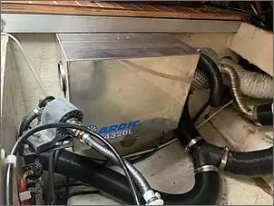

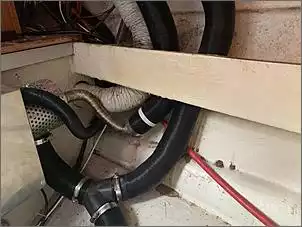

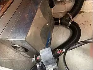

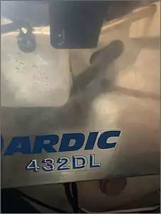

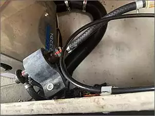

Wir haben auf unserem Boot eine Dieselheizung von Ardic. Modell 432 DL
Den Hersteller gibt es nicht mehr.
Im Netz finde ich nur eine Bedienungsanleitung in einer mir unverständlichen skandinavischen Sprache
Vielleicht hat ja jemand von euch auch so eine Anlage und kann mir bei der Inbetriebnahme helfen ?

Hi Jörg, hat noch keine eine Idee gehabt...

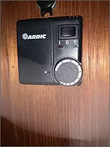

Naja, der Tank ist ja da, also mal Heizöl oder Diesel rein, am Bedienpanel einschalten, Temperatur vorwählen und schauen, ob sich da etwas rührt.
Der Lüfter sollte schonmal angehen, die kleine Förderpumpe müsste anfangen zu "ticken" und dann im Zuleitungsschlauch das Aufsteigen des Treibstoffs zu sehen sein. Wenn alles gut ist zündet sie nach kurzer Zeit.
Wird ein paar Startversuche brauchen bis das passiert, weil sicher der Zuleitungsschlauch komplett leer ist und das winzige Pümpchen nur wenig fördern kann. Du kannst auch schonmal etwas vorsaugen......aber bitte nicht schlucken!!
Versuch das mal, dann sehen wir weiter.

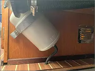

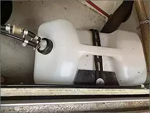

Das ist soll ja wohl der Heizöl- bzw. Dieseltank sein:
Hits:	50
Größe:	65,9 KB
Bei diesem Tank frage ich mich wofür er ist ? Oder hat der nichts mit der Heizung zu tun ?

Das sieht aus, als wäre es der Ausgleichsbehälter vom Kühlkreislauf deines Motors. Zur Heizung gehört der nicht...
Also, der im zweiten Bild. Nicht, dass wir aneinander vorbei reden..
Im ersten Bild ist der Tank. Getrennt, damit möglichst wenig Verunreinigung beim Tanken eingeschleppt wird und man das günstigere Heizöl benutzen kann.
Wobei ich das für unnötig halte. Diesel habe ich als Treibstoff immer an Bord, meinen Heizölvorrat müsste ich dann ständig überwachen.

Hi
Wird wohl ein Ausgleichsbehälter sein.
Sollte senkrecht stehen damit die Markierungen stimmen.
Ist ansonsten auch egal.
