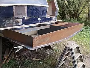

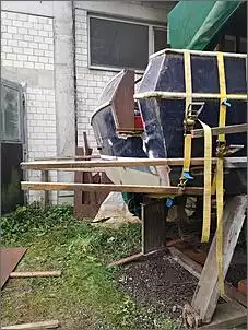

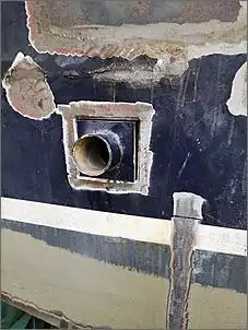

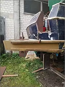

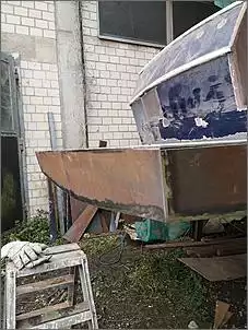

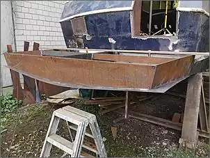

Endlich mal wieder im Stehen arbeiten.
Ich habe damit angefangen, den Rumpfverlauf mit Kanthölzern zu verlängern, um daran eine Schablone aus Pappe für die Seiten Flächen anzufertigen.
Dabei ist mir eingefallen, daß der Abgasauslass noch verlegt werden muss. Dieser wurde erstmal nur rausgetrennt, und das Loch wieder zu gemacht. Neu einsetzen kommt später.
Eigentlich sollte die Unterseite der Badeplattform dem Rumpfverlauf angepasst werden, aber ich glaube das das 5mm Blech da nicht einfach so Klicken Sie auf die Grafik für eine größere Ansicht

ID:	937718zu überreden ist.
Wenn das zu blöd ist, wird die Unterseite gerade. Die Wasserlinie ist damit ja trotzdem verlängert.

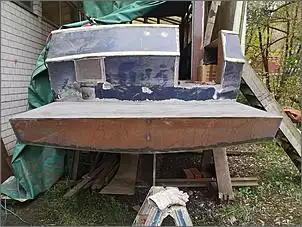

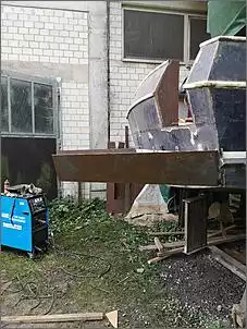

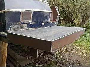

Eigentlich sollte das 5mm Blech nach unten und ein 3mm Blech für die Oberseite sein. Aber die würgerei wollte ich mir dann doch nicht antun. Jetzt ist das 3mmBlech unten, und das 5er kommt nach oben, oder ich tausche das gegen ein 3er. Die hat mein Bekannter zum Reparieren der Container da. Reicht für die Badeplattform als Materialstärke völlig aus.
Mit etwas über 10m Wasserlienienlänge, bei 3m Breite und fast keinen Spiegel im Wasser, sollten wir dann doch recht sparsam unterwegs sein, wenn der 3 Zylinder Yamaha nicht gerade ein Spritfresser ist. 7k

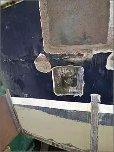

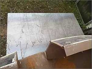

Nächste Woche noch mal und dann ist auch die Badeplattform Rohbaufertig.
Mal sehen womit ich dann weitermachen werde.
Ich hätte ja Lust die Bodenplatten zu zuschneiden, nur damit ich mal ein Gefühl bekomme, wieviel Fläche das wird und wie das mit den Absätzen dann aussieht.
Ach, es wird doch die 5mm Platte werden. Mein Bekannter möchte nicht tauschen, die ist ihm zu unhandlich.

Badeplattform ist fertig.
Mal sehen wie ich jetzt weiter mache.
Steuersäule, die Höhenverstellbare Steuerstuhllagerung, oder Fußboden und Wandverkleidung.
Gruß Frank Klicken Sie auf die Grafik für eine größere Ansicht

Moin Frank,
sieht gut aus. Kommen noch Poller dran ?
Wie ist das mit dem Auspuff gelöst? ist der seitlich ?
Rolf

Hallo Rolf,
Danke, Poller habe ich, die sind noch auf dem Dach der alten AK, aber wo diese dann hin kommen weiß ich noch nicht. Vom Handling her hätte ich sie lieber achtern auf dem „ Gangbord“, optisch gefallen sie mir dort garnicht. An die Badeplattform habe ich auch schon gedacht, werde ich noch mal ein paar Nächte drüber schlafen müssen.
Gruß Frank

Vergessen, der Auspuff kommt nach Backbord, aber nicht gleich achtern. Ich brauche für den Vetus Schwanenhals 520 mm „ Bodenfreiheit“, da muss der Auslass etwas weiter nach vorn. Obwohl, wo wir da gerade drüber sprechen, der Schwanennhals kann ja auch etwas schräg verbaut werden, dann spar ich mir Bauhöhe. Siehst, reden hilft.
Gruß Frank
