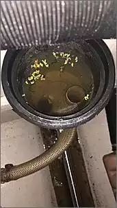

Kann ich denn so schnell das Wasser/Frostschutzgemisch hier reinkippen wie es der Motor ansaugt ?

P.S.: Bevor einer meckert. Die rostige Schlauchschelle am Seeventil ersetze ich durch eine aus VA

Wieder was gelernt Danke euch
Anhang 937021
Joo. Das geht am besten zu zweit. Einer steht mit dem Eimer zum auffangen am Auslass und einer kippt fleißig rein.
