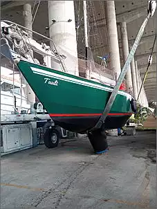

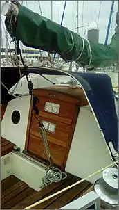

Zitat von Sundowner
Boot: Wibo 930
Magst Du mal Bilder von Deiner Wibo zeigen? Ich mag Stahlyachten...

Alt 17.09.2021, 17:57
Sundowner Sundowner ist offline
Registriert seit: 17.09.2021
Ort: Kaiserslautern
Beiträge: 6
Boot: Wibo 930
Rufzeichen oder MMSI: 211704920
1 Danke in 1 Beitrag
Hits:	44
Größe:	90,1 KB
Hits:	42
Größe:	82,3 KB
