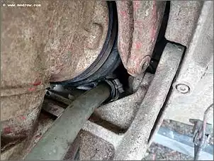

Inzwischen habe ich das Unterwasserteil gewechselt.
Vibrationen habe ich jedoch immer noch im Boot, das kam also nicht von der Propellerwelle.
Erster Gedanke war "Mist, umsonst der Aufwand mit dem UWT".
Hier im BF finden sich andere Beiträge zu Vibrationen mit dem Vierzylinder-Diesel: https://www.boote-forum.de/showthread.php?t=140510
Scheint daher normal zu sein, lediglich die Entkopplung vom Rumpf wäre einen Blick wert.

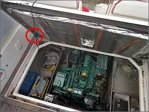

Letztes WE habe ich mal versucht, mit einer 15m langen Kamera in die Tanköffnung zu fädeln und so einen Blick in den Tank zu werfen:
Anhang 931613
Hoffnungslos.
Zum einen sind die Mini-LEDs des 8mm Kamerakopfes viel zu schwach und zum anderen kriegt man die nicht weit genug geschoben.
Ich habe dann kurzerhand eine Schockdosierung Liqui Moly Dieselzeug reingekippt. Wird wohl nicht schaden.
Dann habe ich erstmal den Liegeplatz bezogen:
Anhang 931608 Anhang 931609
Anhang 931610
Und heute Vormittag kam dann die MS "Sakura" vorbei, leider ist auf deren Webcam nicht so wirklich viel zu erkennen:
Anhang 931611 Anhang 931612

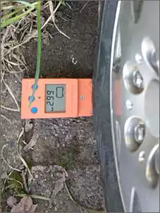

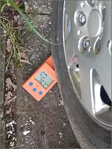

Das Wichtigste habe ich vergessen.
Ich habe versucht zu wiegen mit einer Reich Radlastwaage, die bis zu 1.500kg kann.
Dabei habe ich zum Nivellieren unter das jeweils andere Rad eine passend dicke Betonplatte gelegt. Den Rahmen habe ich mit zwei Wagenhebern angehoben und dann langsam auf die Waage abgelassen. Die Ergebnisse dürften daher recht gut sein:
Name:	2021-08-14 Radlast001.jpg
Hits:	151
Größe:	60,9 KB
ID:	931614 Klicken Sie auf die Grafik für eine größere Ansicht
Name:	2021-08-14 Radlast002.jpg
Hits:	154
Größe:	58,4 KB
In Summe macht das also 1.369kg links.
In der Annahme, dass das rechts ähnlich ausfällt, käme ich auf ein Gewicht mit Trailer von 2.738kg (der Trailer ist ein 2.800kg Modell).
Ich hatte auf deutlich weniger gehofft, da ich nur 2.500kg ziehen darf.
Slippen ist jedenfalls kein Problem für's Auto.

Das Gewicht ist vergleichbar mit unserem Boot, allerdings vollgetankt und beladen, wenn ich das richtig einschätze.

Hallo Hans,
ich hatte mal eine Sealine 215 mit Volvo 5.0 V8, die hat auch 2700 kg gewogen...
gekauft habe ich das Boot mit einem 2000er Alutrailer, und bin auch Jahre lang überladen gefahren...
Werner

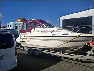

Die Saison neigt sich dem Ende zu, Ende Oktober kommen die Steganlagen aus dem Wasser (Vorgabe WSA).
Gestern rausgeslipt und heute das Gespann nach Wiesbaden zum Sattler gebracht (mit Björn ist es leider nichts geworden).
Die 3,5to.-Trailerfahrer werden lachen, aber für mich war es ein persönlicher Rekord mit 2,6to. und ca. 8m bis 9m Anhänger.
Hat aber problemlos geklappt. Verbrauch des Gespanns lag bei ca. 8l/100km.

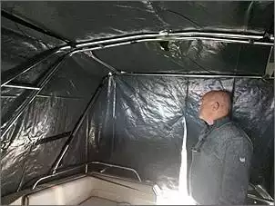

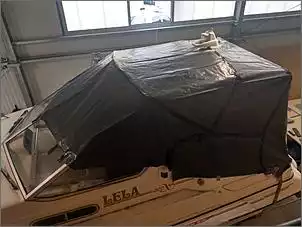

Heute hatte ich kurzes Date, um die Proportionen zu reviewen.
Der hintere Bügel ist bereits angefertigt, die Abstützung folgt jetzt nach meinem Okay.
Stehhöhe von vor bis hinten, selbst ich mit meinen 185cm habe noch etwas Luft.
Da der vordere Bügel beibehalten wird, ist das spätere Bimini nach vorne halt endlich.
Aber es ist erstaunlich, was man nur durch den hinteren Bügel an Raum gewinnt.

Mein Wunsch heute war lediglich, in den hinteren Bügel etwas Rundung reinzubringen.

Denk daran die Heckplane soweit nach hinten zu setzen das du nicht auf der Rückbank sitzend ständig Kontakt mit selbiger hast.
Das hat uns bei der Searay extrem gestört.
Das ist der Grund, warum es hinten überhaupt einen weiteren Bügel gibt.
Vorher ging das Verdeck direkt zum Geräteträger.

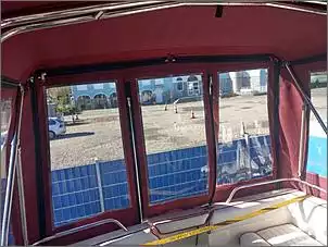

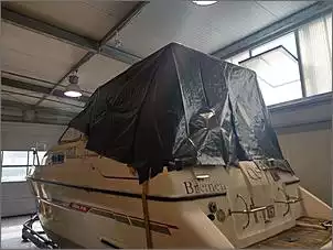

Heute war ich mit einem geschätzten BF-Mitglieb beim Sattler:
Name:	2021-10-22 Verdeck001.jpg
Hits:	244
Größe:	98,1 KB
ID:	938255 Klicken Sie auf die Grafik für eine größere Ansicht
Name:	2021-10-22 Verdeck002.jpg
Hits:	305
Größe:	112,4 KB
ID:	938256 Klicken Sie auf die Grafik für eine größere Ansicht
Name:	2021-10-22 Verdeck003.jpg
Hits:	213
Größe:	117,9 KB
  #286
Alt 22.10.2021, 16:51
Benutzerbild von turbopapst
Registriert seit: 06.09.2018
Ort: Weisendorf / Bayern
Beiträge: 6.880
4.317 Danke in 2.923 Beiträgen
Hallo Hans,
schaut sehr gut aus !!!
darf man fragen was das Verdeck gekostet hat ?.?.
Werner

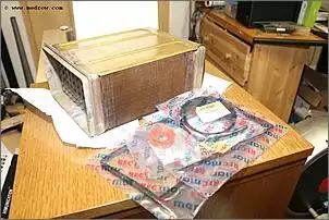

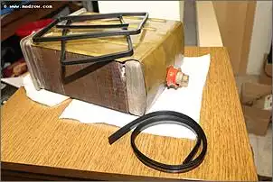

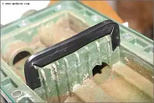

Ich hatte im Juni einen kompletten Ladeluftkühler / Aftercooler / Intercooler aus Miami/USA gekauft und eingebaut. Der funzt bekanntlich, Boot läuft.
Den kaputt gefrorenen Wärmetauschereinsatz meines LLK hatte ich seinerzeit zu einem Kühlerbauer geschickt. Da es nicht eilte konnte der sich Zeit lassen.
Inziwschen habe ich meinen überholten und abgedrückten Wärmetauscher zurück.
Passend dazu habe ich einen entsprechenden Dichtsatz gekauft:
Name:	2021-10-27 LLK 030.jpg
Hits:	92
Größe:	117,1 KB
ID:	938753 Klicken Sie auf die Grafik für eine größere Ansicht
Name:	2021-10-27 LLK 031.jpg
Hits:	90
Größe:	113,4 KB

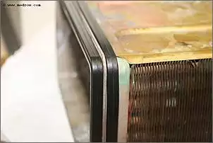

Am fummeligsten war es, die Dichtlippe im Gehäuse in ihre Nut zu drücken samt zwei Winkeln. Die soll dafür sorgen, dass die Luft wirklich durch die Lamellen gezogen wird und nicht am Einsatz vorbei:
Name:	2021-10-27 LLK 032.jpg
Hits:	89
Größe:	84,0 KB

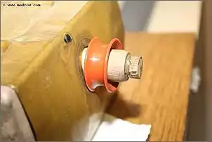

Der Einsatz hat oben zwei simple Dichtungen am Sitz/Deckel und unten am Ablassventil (dort wird nur Luft abgedichtet).
Die einzige Dichtung, die wirklich Kühlwasser dichtet ist die Lippe am Deckel. Die trennt quasi Zulauf und Ablauf, eine Undichtigkeit hier wäre eher harmlos:

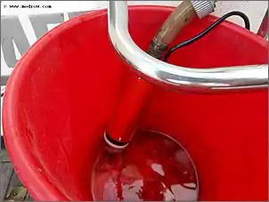

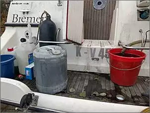

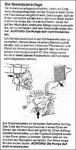

Auch wenn es schon ein paar Tage her ist, so will ich euch kurz zeigen, wie ich eingewintert habe.
Die Diskussion über das "best practice" nahm hier ihren Anfang:
https://www.boote-forum.de/showthread.php?t=313187
Meine Lösung finde ich sehr einfach, elegant und vor allem umfassend.
Alle anderen Methoden führen meistens den Frostschutz NACH der Impellerpumpe zu. Aber selbst wenn auf der Ansaugseite der Impellerpumpe der Frostschutz zugeführt wird - wie es die originale Volvo-Anleitubg sagt - was ist dann mit dem Ölkühler?
Der liegt in der Leitung vom Transom zur Impellerpumpe und würde keinen Frostschutz abbekommen.
Name:	AD31B einwintern.jpg
Hits:	84
Größe:	151,0 KB

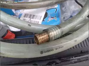

Also was habe ich hingegen gemacht.
Als erstes habe ich einen 19mm Schlauch genommen, der einen Messing-Schlauchverbinder hat.
Name:	AD31B einwintern 001.jpg
Hits:	58
Größe:	78,9 KB
Das ist der Schlauch, den ich vor 10 Jahren bereits zum Einwintern der AQ200D mit 280er Antrieben erfolgreich verwendet habe:
https://www.boote-forum.de/showthread.php?t=140762
Dann habe ich eine 12V-Tauchpumpe mit Batterieklemmen und Schnurschalter bei Ebay gekauft. Die lässt sich - soviel kann ich sagen - deutlich besser handhaben als eine Bilgenpumpe:
https://www.ebay.de/itm/202467594608 (PaidLink)

Jedenfalls muss man drauf achten die 51mm Variante zu nehmen, nur diese hat einen 19mm Stutzen.
Da bei den 290er Antrieben der Wasserschlauch nicht mehr so gut innen am Transom zu lösen ist, habe ich statt dessen den Wasserschlauch aussen am Antrieb gelöst. Dort meinen Gardenschlauch mit Messingstück rein und mit der Schelle wieder angezogen. Das ist dicht!
Name:	AD31B einwintern 002.jpg
Hits:	65
Größe:	131,5 KB
Das andere Ende des Schlauches (bei mir ca. 3m lang) mit der besagten Pumpe habe ich in einen Eimer auf der Badeplattform geführt.
Name:	AD31B einwintern 003.jpg
Hits:	60
Größe:	71,6 KB
In den Eimer habe ich 10 Liter Frostschutzmischung gefüllt, weitere 10 Liter Mischung stehen daneben bereit.
Name:	AD31B einwintern 004.jpg
Hits:	81
Größe:	113,2 KB
Das Prozedere selbst dauert dann keine 30 Sekunden.
Mit dem Schnurschalter (rot eingekreist) die Pumpe angeschaltet.
Da sie nur so eine kleine Flügelradpumpe ist, baut sie nur mäßigen Druck auf. Gegen den stehenden Impeller kommt sie natürlich nicht mal im Ansatz an. Aber für diesen Zweck genau richtig.
Name:	AD31B einwintern 005.jpg
Hits:	91
Größe:	121,1 KB
Dann Motor kurz starten, ab auf die Badeplattform und mit dem Kanister den Eimer langsam nachfüllen. Sobald der Kanister leer und der Eimer noch randvoll ist bin ich wieder in's Boot rein und habe den Motor ausgemacht.
Ca. 15 Liter der Mischung waren dann durch, 5 Liter noch im Eimer.
Dass hinten am Auspuff bereits Mischung raus kam, habe ich mit Geschmacksprobe überprüft.
Anschließend Rückbau des Ganzen.
Fazit: so kann man das Einwintern in 30 Minuten schaffen.
Zudem ist der ganze Kreislauf geschützt, vom Ölkühler über Impeller, sämtliche Wärmetauscher bis zum Auspuff.
