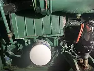

Unschwer zu erkennen, dass ich letzteres habe:

Soweit ich das bis jetzt recherchiert habe, ist das rausgedrückte Teil Bestandteil das Rohrpakets innen.
Wenn man bei dem glatten Ölkühler auf "Komponenten" klickt, sieht das Bild plötzlich identisch aus zum gerippten.
Dummerweise haben die Rohrpakete der beiden Varianten trotzdem unterschiedliche Nummern:
https://www.volvopentashop.com/epc/d...og/7745910_890 - hier ist es die 859522
Und hier
https://www.volvopentashop.com/epc/d...og/7745910_127 - die 860634
Frage 1: sind die Ölkühlereinsätze tatsächlich unterschiedlich?

Wenn man sich das Rohrpaket mal anschaut, dann scheint das fragliche Ende aus zwei Schalenhälften zu bestehen.
Eine Hälfte mit den den ganzen Kühlröhrchen und eine zweite Hälfte mit dem Anschlussstutzen. Beide Hälften scheinen ineinander verpresst zu sein und sind bei mir nun auseinander.
Glaubt hier jemand daran, dass das reparabel ist?

...zu Frage 3: wenn das Material noch vollständig vorhanden ist (ohne größere Löcher), dann kann man das Material und den Deckel höchstwahrscheinlich zusammen(hart)löten
zu Frage 1: sieht so aus, als ob der eine Einsatz eine andere Länge hat.
Es war zumindest bei meinem D3 so, dass die 160 PS- Variante ein kürzeres Rohrbündel (und Gehäuse) verbaut hatte als die 190 PS- Variante
