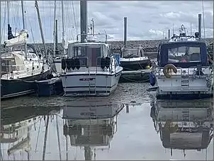

Moin Klaus,
Ich antwortete dir mal hier.
In den Inselhäfen sackst du im Schlick ein, da passiert auch mit 1,70m Tiefgang nichts (Bild von Juist).
Hits:	177
Größe:	109,1 KB
Was trockenfallen auf Sand angeht bräuchte ich mal ein Bild von deinem Unterwasserschiff.

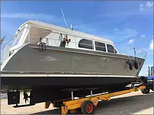

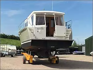

Registriert seit: 11.08.2012
Beiträge: 10.677
60.829 Danke in 10.015 Beiträgen
Du willst der Stern mal unter den Rock gucken?!
Hier Fotos von der Übernahme im Jahr 2019:
Hits:	291
Größe:	69,1 KB
ID:	930292Klicken Sie auf die Grafik für eine größere Ansicht
Hits:	291
Größe:	70,2 KB
Ich denke, Trockenfallen auf hartem Sandboden ist damit nicht so wirklich geschickt machbar.
Hier ein Foto von der Übernahme im
musst du Böcke mitnehmen
Och, da bin ich anderer Ansicht.
Erstens: In den Inselhäfen gibt es wohl wenig harten Sandboden, dagegen mehr weichen Schlickboden.
Zweitens: Der Kiel ist ja sehr schmal, der sackt etwas ein. Dann kommt gleich das breite, flache V des Rumpfes. Das müßte das Boot ausreichend stabilisieren.
Ich könnte mir vorstellen, daß Du Dich ganz sanft eingraben und ohne Probleme wieder aufschwimmen wirst.
Ein Rat zur Vorsicht: Die Ansaugöffnungen für Seewasser könnten im Schlick landen. Wenn Du dann durch diese Wasser ansaugen willst, dann kommt dieser schöne braun-schwarze Schlick bis hinein in die Pumpe. Damit ist diese erst mal außer Betrieb. Mit etwas Liebe und Geduld kannst Du den Schlick wieder rauswaschen, den Filter/Sieb reinigen und nach einigen Pumpungen wieder klares Wasser ansaugen. Aber bis dahin hast Du die Katakomben Deines Bootes gut kennen gelernt. (Ich spreche aus Erfahrung.)
Aber die Seefahrt im Urlaub hat ja die Aufgabe der Beschäftigungstherapie,
meint: edjm.
Anhang 930292Anhang 930293
Das sieht gar nicht so schlecht aus, trocken fallen kannst du damit, liegst dann halt ein bisschen schräg und musst vorher alles seefest verstaut haben.
