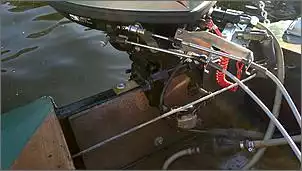

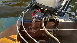

Hallo ich habe einen mercury 6 ps motor. Ich habe leider das problem das ich nicht weiß wie ich meine quicksilver Schaltbox an den motor anschließen kann bilder vom Motor und Schaltbox unten.
Ich freue mich auf eine antwort.

Alt 21.07.2021, 14:58
Beiträge: 32.423
wenn der Motor so wie vermute eine Pinne hat,
brauchst du ein Umrüstkit für deinen Motor, sonst geht das nicht
Die vorbesitzer sagten aber das es angeschlossen schon funktioniert hat vorne an der linken seite ist auch ein gummi noppen den man rausziehen kann.

Alt 21.07.2021, 16:46
Benutzerbild von littlebert
littlebert littlebert ist offline
Registriert seit: 04.07.2003
Beiträge: 1.521
Rufzeichen oder MMSI: Wubbalubbadabdab
1.560 Danke in 966 Beiträgen
@ Ulmo, Steffen,
das ist ein komplett anderer Motor!
Ralf hat recht, es fehlt das Umrüstkit auf Fernbedienung.
https://www.boats.net/catalog/mercur...ing-components

Zitat von littlebert Beitrag anzeigen
@ Ulmo, Steffen,
Haben sie auch die dazupassende anleitung ich kann sie leider nicht finden .Ausserdem ist der motor ein älterer 6 ps motor sind sie sich sicher das das das richtige umrüstkit ist
Alt 23.07.2021, 22:24
Beiträge: 32.423
am besten mal die Motornummer vergleichen,
auf den ersten Blick sieht das richtig aus
