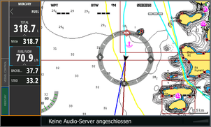

Ist eigentlich dein Kompass auch im Datennetz für das Garmin verfügbar?
Bei meinem Simrad sieht man auf der Kartendarstellung sowohl die Kompasskurs (blau), als auch die GPS Kurs (rot)
