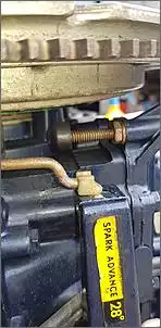

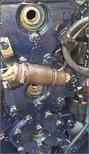

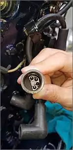

Ich habe heute festgestellt das auf einem Zylinder kein Zündfunke vorhanden ist.
An dem Stecker der 3 die Zündspulen (linke Seite) mit der der Steuereinheit verbindet ist ein Kontakt defekt (siehe Fotos).
Alle 3 Zündspulen sind fest mit dem Stecker verbunden
wo bekomme ich diesen Stecker her und wie kann ich die Kabel der 3 Zündspulen in den Stecker bekommen gibt es da spezielles Werkzeug um die Kontakte zu lösen um nur die eine Zündspule zu wechseln

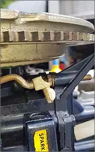

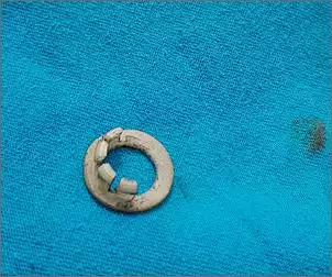

des weiteren habe ich gesehen das die Verbindung vom Gasgestänge zur Stator defekt ist das kleine Kunststoff Verbindungteil ist zerbrochen (Fotos) Wo kann ich dieses Te3il bekommen?

Zündspulen untereinander austauschen und prüfen ob der Fehler mitwandert.

Der Motor hat für jede Zylinderbank eine CDI Box.
Sollte das tauschen der Zündspulen keinen Erfolg bringen Mal die Boxen tauschen.

Gehört da an der leeren Stelle überhaupt ein Pin hin, kann man ja an der Kabelanzahl an der Rückseite erkennen, oft ist da nur der Pin mit Kabel beim zusammenstecken des Steckers nach hinten geschoben worden, schiebt man dann einfach mit nen passenden Werkzeug bei zusammen gesteckter Verbindung am Stecker von hinten wieder in die Hülse und gut ist.
Wie im Leben, Pappas Pin will manchmal auch nicht so einfach in Mammas Hülse, muss man nochmal nachdrücken oder ähnliches,

Steckkontakt gehört hin ist noch das nur nicht komplett (abgebrochen oder ab gerostet)
