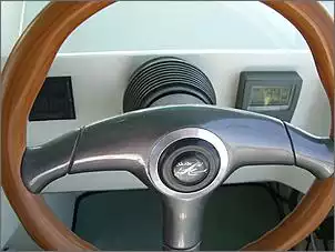

Ist dein Lenkrad höhenverstellbar oder fest?
Hits:	36
Größe:	57,3 KB
Meins ist verstellbar und damit mit Geleck zweiteilig

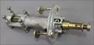

Das Lenkgetriebe sieht original so aus (ohne Höhenverstellung):
Hits:	43
Größe:	49,2 KB
