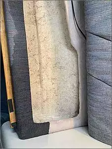

Standard Wasser Innenkabine Bayliner 2655
Hits:	119
Größe:	28,9 KB
Hallo hab nach Regen Wasser in einem inneren Staufach Bayliner 2655 Bj 1992
Hat jmd ne Idee woher das kommen kann ?
Lg Tom

Ankerkasten, Rehlingfüße, Fenster, Scheibenwischer, Scheuerleiste
Lg Tom
Ich würde mich sogar festlegen:
Von draussen.
Anhang 922027
Lg Tom
Hey Tom, welcher der beiden Sitze ? Der zur Toilette ? Oder der bugseitige ? An der Position ist es eher das Seitenfenster, oder der Scheibenwischer Durchgang , der ist oben genau darüber zur Toilette hin…
Hi ist der steuerbordseitige also vor der Toilette
Dann könnte es noch eine der beiden Relingaufnahmen sein(genau auf der Höhe der sitzende von oben gesehen)die sind verschraubt und mit Sika oder Marine Zealand o.ä. abgedichtet , die kannst zumindest einfach abschrauben und neu abdichten , auch die Schrauben…
