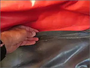

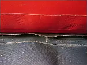

Wahrscheinlich sieht es bei dir so aus, wie es bei mir ausgesehen hat.
Ich habe auch ein AX2.
Hits:	111
Größe:	53,4 KB
Hits:	85
Größe:	67,6 KB
Da hatte sich der gesamte Boden von den Schläuchen getrennt.

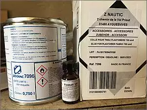

Bei der Firma Gründel in Bönnigstedt fand ich diesen Kleber (ist nicht der billigste).
Hits:	131
Größe:	102,2 KB
Nachdem ich die Klebestellen gründlich mit Aceton gereinigt hatte und gut
ab lüften ließ, habe ich genau nach der beiliegenden Anleitung den Boden erfolgreich angeklebt. Beim zusammenfügen der Klebestellen unbedingt darauf achten alles passgenau zusammen zu bringen - Korrekturen sind nicht möglich, das Zeug tut was es soll: Kleben!
Selbst härtere Landungen nach Sprüngen über Wellen (unter Motor) hat die Reparatur ausgehalten. Ich bin weder mit der Firma noch mit dem Kleberfabrikant verwand, aber freue mich das Boot weiter gebrauchen zu können.

Moin Georg
Hab auch nur die englische Anleitung vom Dosenetikett.
Hier mal meine Übersetzung:
Kleberverarbeitung bei Temperaturen von 18 bis 25 Grad Celsius, Luftfeuchte nicht mehr wie 75%. Bei Tropenbedingungen sollte das Ganze in klimatisierten Räumen stattfinden.
Nun geht's los:
Die Klebestellen so aufrauen, dass die Oberfläche leicht abgeschliffen ist.
2x im Abstand von 5min. die Klebeflächen mit Methyethyl (ist ein Lösungsmittel, ich nahm Aceton) abreiben.
Staub entfernen.
Kleber mit Härter gründlich vermischen - nach dem Mischen ist der Kleber 2 Stunden gebrauchsfertig.
Ein erstes mal die Klebeflächen dünn und gleichmäßig einstreichen - 5min ablüften lassen.
Ein zweites mal die Klebeflächen dünn und gleichmäßig einstreichen - 5min ablüften lassen.
Ein drittes mal die Klebeflächen dünn und gleichmäßig einstreichen - 10min ablüften lassen.
Dann die Klebeflächen präzise zusammenfügen und gut andrücken.
Das Zusammenfügen sollte innerhalb von 20min nach dem dritten Kleberauftrag geschehen.
Dann 24 Stunden trocknen lassen und 72 Stunden warten bevor das Boot benutzt wird.
Ich hab das brav befolgt und es hat funktioniert.
Viel Spaß und gutes Gelingen
Gruß aus dem Norden
Uwe
