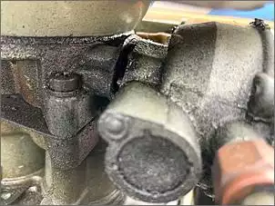

Habe heute festgestellt das mein OMC 3.0 zischt.. das Bauteil konnte Ich auch lokalisieren.. irgendwie hat dieses sich komplett gelöst. Hat das jemand schon mal gehabt?

Aber zu dem Bauteil .Das Rohr ist für den Choce .Es wird im Betrieb die Warme Luft aus dem Abgassammler zur steuerung der Choceklappe angesaut .Wenn das Rohr nicht dicht ist zischt es .Abschrauben und schauen ob der GebörtelteKragen vom Rohr abgebrochen ist .
mfg Andy

@Andywmotorrad: Es sieht so aus als sei der Kragen gebrochen (siehe Foto).
Weißt Du wie das Instandzusetzen ist bzw. woher sowas kommen kann?

Schraub mal vorn den Deckel ab, sollten 3 kleine Schlitzschrauben sein.
Die Dose ist auch mit Schrauben am Vergasergehäuse befestigt, zumindest an meinem 3.0 L Mercruiser.
Ich hatte voriges Jahr das gleiche Problem, das sich die Dose losvibriert.
Habe die Schrauben mit loctite eingeklebt. Vielleicht hilft es ja.

jup, das war das Problem.
Die Schrauben haben sich losvibriert. Nun ist wieder alles top.
