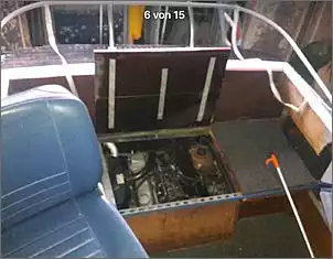

welches Öl würdet ihr in einen VW - Diesel, BJ ca. 81, ca. 40PS, reinkippen?
Hab leider keine nähere Angaben zum Motor..

15W40 mineralisches Öl.

ich würde 10W40 nehmen.

Das ist ein 1,6l Diesel. 15W40 reicht völlig aus.

10W40 könnte sogar einen schnellen Tod des Motors bedeuten.

Wir haben die immer mit 5W40 gefahren. Kommt drauf an, wieviel Ablagerungen der schon hat. Ich würde zu einem 10W40 raten und bei diesem Motor sind noch die Ventile einzustellen, wenn der wirklich so alt ist.

Und mal den Zahriemen neu machen.
Das wird der 1,5 oder 1,6 Liter Motor vom Golf 1 sein.
20W50 gehört da rein. Mineralisches Öl für Diesel. Auf keinen fall Synthetic.
Blos kein zu dünnes ÖL.
Mach mal ein besseres FOTO.

Da mal eine Liste, mit dem Motorkennbuchstaben die auf deinem Motor sind kannst du den genauen Motor Typ finden.

Bis auf das 5W40 , wird es egal sein.
Wie auch schon geschrieben wurde, dürfte der Zahnriemen noch entscheidender für die weitere Lebensdauer sein.

Frag doch mal bei VW nach, welches Öl die für den Motor empfehlen. Dass der Motor in einem Boot arbeitet, ist da eher nebensächlich.
Sofern die Dichtungen verträglich sind mit vollsynthetischen Ölen, spricht auch da nichts gegen. Auch das müßte VW wissen. Im Zweifelsfall würde ich aber dann eher ein mineralisches Öl nehmen.

Da ich in den 80ern solche Autos noch selbst gefahren bin, kann ich Dir sicher sagen, dass 15W40 mineralisches Öl die richtige Wahl ist.
Im reinen Sommerbetrieb ist auch 20W50 gut.
Alles was dünner ist, wird nicht unbedingt den Motor zerstören, tropft aber aus den spröden Dichtungen raus. Hatte ich schon bei einem britischen Youngtimer (Triumph TR7) erlebt, den ich statt mit 20W50 mit 10W40 befüllt hatte.

Stimmt. Aber bei einem 40 Jahre alten Golf II Motor wird es kaum anders sein. Und wer will schon dünnflüssiges Öl in der Bilge haben?

Der Motor hat (sofern ein 1,6D aus dem Golf) Ventileinstellplättchen, keine Einstellschrauben.
Da wirds mit dem Ventile einstellen etwas fummeliger.
