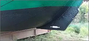

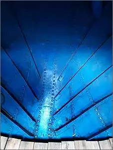

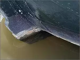

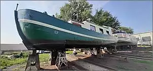

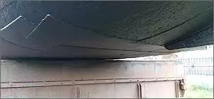

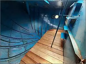

Ich habe mal Drinkwaard für ein Angebot angeschrieben. Ich habe ja tatsächlich sehr ähnliche Ansprüche/Voraussetzungen.
Ich halte euch auf dem Laufenden.
Mal vorab als Frage: Wie lange brauche ich ca. von Berlin nach Dordrecht auf schnellstem Wege?

Edit: Die Jungs sind schnell. Es wird mir die 20PS Doppeltmotorvariante empfohlen. Dazu kommen weitere knapp 3.000 Euro für den Einbau. Würde ich echt gerne machen lassen, aber mich schreckt die weite Anfahrt etwas ab. Mal sehen, ob die Jungs auch nach Berlin kommen würden.
