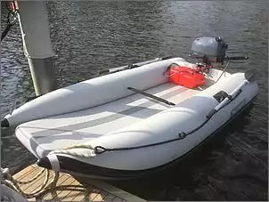

Ich starte mit einem Takacat T280L und einem 6 PS Yamaha als Beiboot in diese
Saison.
Für mich eine geniale Kombination, da beides noch sehr gut vom Gewicht zu tragen
und zu händeln ist. Zur Höchstgeschwindigkeit kann ich noch nichts sagen,
soll aber bei gut 30 km/h liegen (als Alleinfahrer).
Alt 02.04.2021, 21:09
Registriert seit: 11.08.2012
Beiträge: 10.684
60.874 Danke in 10.023 Beiträgen
Heute war Jungfernfahrt rund um den Hafen ...
Hits:	159
Größe:	84,9 KB
Es fehlt nur noch das Nümmerchen vom WSA.
