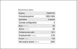

Name:	technische Daten.JPG
Hits:	37
Größe:	29,1 KB
Balkok

Woher hast Du das?
Alt 02.03.2021, 08:05
Benutzerbild von balkok
balkok balkok ist offline
Registriert seit: 10.10.2003
Ort: Dahme Ostholstein
Beiträge: 222
Boot: Bella Delphin 760 Finnland
11 Danke in 11 Beiträgen
https://www.manualslib.com/manual/10...page=17#manual
Balkok

Aber auch da steht auf Seite 5 3.900 Um/min.

Das stimmt aber welcher Wert ist jetzt korrekt?
Balkok
