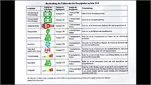

Zitat von herr Beitrag anzeigen
Fragst Du Dich das oder ist es so? Eine Liste mit Fehlercodes wäre super, wenn die jemand hätte 👍
Lucas
Vielleicht hilft dir das ja ?
Anhang 911415
Mega! Das hilft mir sehr! Vielen Dank! Wird also kein Treibstoff gefördert. Kann der Diesel zu dickflüssig sein?
Beste Grüße
Ps: was eine mögliche Unterspannung angeht, kann ich jetzt nichts zu sagen.... Hatte kein Multimeter dabei. Das Anschlusskabel ist so kurz wie möglich gehalten worden. Ungekürzt hat es ja vor einem Jahr auch geklappt.
  #1343
