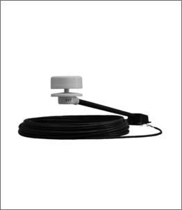

Seglers,
durch Zufall bin ich auf eine mir bisher unbekannte Technologie gestoßen: Windmessung mittels Ultraschall!
Möchte sie hier kurz zeigen, falls sie jemand auch noch nicht kennt.
Schallimpulse werden über eine Messstrecke gesendet. Der Wind erzeugt eine Phasenverschiebung beim Echo, aus der man mit hoher Präzision Windrichtung und -geschwindigkeit berechnen kann.
Hier ein Beispiel eines solchen Sensors:
Hits:	140
Größe:	10,9 KB
Quelle: https://lcjcapteurs.com/girouette-an...ur-vent/cv7-2/
Das ist ein sehr geiles Prinzip. Keine flimsige Mechanik im Masttop!

Hast du nen Preis dazu gefunden?
Wäre eine schöne Lösung, das filigrane Geraffel im Top ist mir eh ein Dorn im Auge.
Beim letzten Sturm hat sich mein Geber etwas verdreht.

Hier gibt es eine grobe preisliche Richtung: https://www.orange-marine.de/windmes...SABEgJovPD_BwE

Ich finde die Technik auch interessant.
Aber was passiert, wenn die Spinnen alles zugewebt haben?
Funktionierts dann immer noch?

Spinnen mögen keinen Ultraschall. Angenehmer Nebeneffekt.

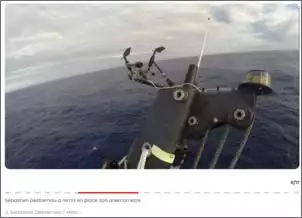

Destremau war wegen seines Anemometers im Top. 29 Meter...

Wenn die Ultraschall-Teile besser wären, hätten die Vendee-Globe Teilnehmer sie sicher im Top.

Nicht unbedingt... Dort müssen sie ja nur paar Monate halten...

Betreffend der Vendée Globe : die Imoca benutzen nicht diese Technologie, da die zwei Hauptlieferanten der Schifffahrtselektronik keine andere Marken in den Markt eintreten lassen. (sie kümmern sich um 90 Prozent der Ausrüstungen)
Wann ich die Installation von Sébastien Destremau sehe, finde ich es lustig, die zwei selbe Winfahne-Windmesser zu installieren, die die selbe Klimaphänomene erleiden und gleichzeitig ausfallen werden.
