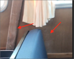

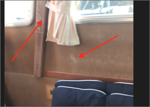

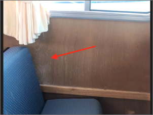

So langsam bin ich mit der (technischen) Bestandsaufnahme meines Bootskaufs durch, nun möchte ich mich auch den optischen Dingen widmen, damit ich einen umfassenden Arbeitsplan erstellen kann, mit dem im Januar dann begonnen werden soll. Die Wände bei meinem Boot will ich unverändert lassen, nur brauchen die etwas Pflege und Aufarbeitung. Die sind z.T. ausgeblichen, höchstwahrscheinlich auch durch ständiges dran Vorbeistreichen angegriffen und abgenutzt. Einige Stellen möchte ich nicht mals mehr als erwünschte Patina bezeichnen. Ich habe mal die wenigen (schlechten) Aufnahmen angehängt. Das Material nennt sich lt. den mir mitgegebenen Unterlagen des Erbauers "Sperrholzplatte Mahagoni". Ich bin mir über die Oberflächenbehandlung nicht sicher. Was wäre denn die übliche Oberflächenbehandlung vor rund 20 Jahren gewesen, naturbelassen, geölt, offenporig lackiert oder dünn lasiert?

So, lag am Safari_Browser, jetzt mit der Opera geht es:
Name:	Bildschirmfoto 2020-11-20 um 19.13.47.png
Hits:	203
Größe:	309,2 KB
Name:	Bildschirmfoto 2020-11-20 um 19.13.58.png
Hits:	168
Größe:	219,8 KB
Name:	Bildschirmfoto 2020-11-20 um 19.14.13.png
Hits:	176
Größe:	296,2 KB
Das sind nur Beispiele, die ich gerade hier hatte, das gibt es auch noch großflächiger.

Hallo Carsten,
ich hatte auch solche Stellen, aber etwas kleiner. Ich hab auch gerätselt. Ich würde es abschleifen und dann beizen und danach, je nachdem wie der Rest aussieht entweder glänzend, seidenmatt oder matt lackieren. Bei mir hab ich Alles mit wasserbasierten Tinkturen von Clou ohne Lösungsmittel behandelt. Den Farbton der Beize kannst du durch den Auftrag variieren, leicht z.B. mit Schwamm auftragen oder stärkeren Farbton durch Pinselauftrag und immer nur in Richtung der Maserung. Am Besten mal an einer Stelle probieren , die man nicht sieht. bedenke auch, das Holz durch Sonneneinstrahlung ausbleicht.
Als Alternative könntest du auch das Holz mit Kunstleder bekleben, dadurch wird die Kajüte auch edel.

abgesehen davon, dass aufgrund der Unschärfe der Bilder nur ungenaue Ratschläge gegeben werden können,
hier mal ein paar Tips:
- Vollholz lässt sich durch abschleifen des alten Lacks und der obersten "Grauschicht" wieder auffrischen
- beim Sperrholz kommt es drauf an, wie tief die Feuchtigkeit schon ins Mahagoni eingezogen ist (Bild 3)
(Schichtdicke des Mahagoni max 1,5 mm bei der Herstellung, meistens beim Verkauf deutlich drunter !)
Da muss man schon ganz vorsichtig drangehen.
Eine mögliche Alternative, die ich auch z.T. angewendet habe ist eine Neubeschichtung mit 2 mm Mahagonisperrholz.

Erst einmal kommt es drauf an was derzeit drauf ist.
Anhand der ( schlechten ) Bilder kann man das wirklich nicht identifizieren
Ich tippe mal das da ne Lasur drauf ist
Wenn ja, dann alles fein anschleifen und mit einer farblosen Lasur dünn anstreichen.
Trocknen lassen, dann gucken wie das Ergebnis aussieht.
Wenn soweit gut und nicht fleckig kann die zweite Schicht drauf.
Bei der Lasur auf UV Stabilität achten.
Meist sind es die Stellen die ausbleichen, die der Sonne ausgesetzt sind.
Das Ganze sollte dann wieder ziemlich lange halten.
Alternative:
Fein anschleifen
Leinölfirnis auf einen sauberen Lappen kriegen ( nicht zuviel ) und alles damit abreiben und nachpolieren.
Sieht meist auch nicht schlecht aus, hält nur nicht so lange
Gruß 45meilen
