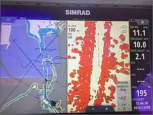

Ja, hat einen Mehrwert.
Stell dir vor, du bist mit deinem Boot Binnen unterwegs (vorallem jetzt im Winterhalbjahr) und es wird um 16 Uhr schon dunkel, du musst aber zurück zu deinem Liegeplatz. (Dunkelheit ist keine Unsichtigkeit!)
Oder auf See: du bist bei Sonnenschein auf dem Weg von Deutschland rüber nach Dänemark und zwischendrin kommst du unverhofft in eine Nebelbank. Kann vorkommen ...

An der Glienicker Brücke und in der Neuen Fahrt in Potsdam
Für mich ist Radar eine Sicherheitseinrichtung zur besseren Navigation.
