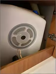

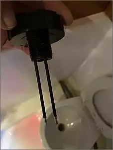

Hallo [emoji2321] Liebe Bavaria-Freunde,
heute wollte ich nach meinem Geber für den Fäkalientank schauen, da er nichts „gibt“. Beim herausdrehen ist mir dann irgendwas, ich vermute eine Art Gegenmutter, in den Tank geflogen. Zum Glück ist der leer .[emoji28]
Jedenfalls dachte ich, na ja Schraube den Deckel ab und Fische es heraus. Denkste, bekomme den Deckel nicht auf.
Könnt ihr mir sagen, ob der irgendwie verklebt wurde mit Dichtungsmittel oder sowas?
Vorab besten Dank und hoffentlich ein schöner Samstag.

Hallo Volker,
habe den Deckel bei mir auch schon mal aufgemacht, mit 50 cm Verlängerung. (Flachmaterial mit 2 Schrauben durch) Deckel hat Gewinde mit Rundschnurdichtung. Beim zuschrauben etwas mit Gleitmittel (Sanitärbereich) behandeln.
Grüße der Eisbär

ja der Deckel geht schwer auf weil die Dichtung (O-Ring) angetrocknet ist. Ich habe damals eine Große Rohrzange genommen die ganz aufmachen und an den Ovalen einhängen und drehen. Geht schon auf wirst sehen. Noch ein Tipp, wenn Ihr den Fäkalien Tank wieder innen komplett gereinigt haben wollt. Corega Tabs sind das Wundermittel, 10 -15 Stück Tabletten auflösen und in halb, mit reinem Wasser, gefüllten Tank geben, bis nach oben voll füllen und 1Tag stehen lassen. Der Tank ist dann wieder wie neu.

Ich danke Euch für die Tipps, ich werde es versuchen.
Danke auch für den Hinweis mit den Corega Tabs [emoji6] werde ich machen [emoji106]

Moin, Volker!
Aus dem Kastenwagen / Wassertank Revier gibt es auch passendes Werkzeug für diese Deckel.
https://www.ebay.de/itm/303695190775 (PaidLink)
Kann man natürlich auch selber basteln.
Habe mich immer mit dem Frischwassertankdeckel in meinem Kastenwagen geärgert, weil der Ablass"hahn" innenliegend war und der Deckel auch immer nicht wollte.
