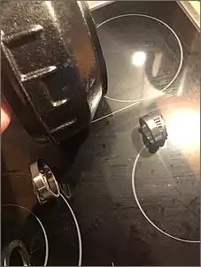

Hab hier auch ein Bild wie ich sie einbauen würde )))
Gruß Thomas

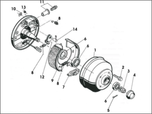

Auf dem Bild kann man leider schlecht erkennen wie rum das vordere und wie rum das hintere Lager in die Bremstromel geprest werden müsse.

So rum wie´s auf deinem Kochfeld liegt.
X-Anordnung. Eigentlich logisch
Andersrum wird´s eh nix
Fetten, Anziehen bis es spielfrei, schwergängig wird. Ne Weile am Rad drehen, dann aufdrehen bis man meint, dass es etwas Spiel hat. Splint rein. Nach 10 km mal hinfassen an die Nabe und Temperatur nehmen.
Hits:	120
Größe:	22,3 KB

Fachmännisch ausgedrückt werden Trommelbremsenradlager wenn Kegelrollenlager immer in O-Anordnung zu einander angeordnet,das heißt die Lageraussenringe zeigen mit dem größerem (Innen)Durchmesser jeweils nach aussen.Das anstellen(sagt der Fachmann)der Lager gegeneinander erfolgt über den Innenring des äußeren Lagers mittels dicker U-Scheibe und(Kronen)Mutter(gibt bei alten Mercedes-Transportern z.B. auch Nutmuttern und Sicherungsbleche aber das verwirrt hier nur).Wenn das alles auf der Achse kompletiert ist zieht man die Mutter sinnig gegen die Scheibe und wird langsam fester,da bei kann man mit einem Schonhammer auch leichte schläge auf die Bremstrommel geben,das soll bewirken das der ganze Kram setzt.Jezt zieht und klopfelt man so lange bis die Bremstrommel mit etwas Widerstand zu drehen ist und dreht die Mutter dann einenkleinen Schlag zurück,klopfelt noch mal auf die Bremstrommel,die sollte jezt leicht drehen und kontrolliert ob die dicke Scheibe jezt saugendschmatzend mit einem Schraubendreher(ohne abstützen)verschoben werden kann.
@Fränkie:Schau noch mal in einen SKF,FAG oder sonstwen Katalog,was du gezeigt hat ist eine O-Anordnung(die feinen roten Winkel ergeben ein O). X gibt es zwar auch aber da erfolgt die Anstellung der Lager über die Aussenringe dann meistens mittels Passscheiben(Shimms)odder das Anpassen durch drehen/schleifen von Rezessnasen)
MEGA DANK Fränkie
genau so ein bild Hab ich gesucht.
Hatte mir das auch schon so gedacht,darum auch das Bild auf meiner Kochplatte.
