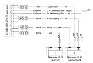

Habe an Bord ein altes Batterieladegerät, was aber eigentlich alles kann. Ich hatte heute zum ersten Mal Landstrom angeschlossen, und der passierte den Trenntrafo und dann den FI und endete in der Doppelsteckdose. Dort kommen 230V definitiv an. Eine der Steckdosen bleibt frei, in der anderen ist das o.a. Ladegerät eingestöpselt. Und ich "meine", es lädt nicht. Ich habe es ausgebaut und mit nach Hause genommen. Nur irgendwie kann ich nichts messen. In meiner naiven Vorstellung würde ich erwarten, dass ich mit dem Multimeter irgendwo einen Ausgang von >12,5 V messen kann. Wo muss ich ran?
Und noch eine Frage: Müsste so ein Ladegerät nicht irgendwie Geräusch oder ein Summen von sich geben, wenn es am Strom hängt?
Name:	Bildschirmfoto 2020-11-10 um 16.50.27.png

Zwischen Klemme 16/17 und 24/25 würde ich 13-14 V erwarten.
Ebenso zwischen Klemme 26/27 und 24/25.
Aber ich muss an beiden Klemmen gleichzeitig abgreifen?

üblicherweise erwarten Calira Ladegeräte an der Messklemme (Leitung B+, laut Deiner Skizze Klemme 19) die positive Batteriespannung. Wenn keine Batterie-Gegenspannung da anliegt, wird der Ladevorgang nicht gestartet.
Daher bringt es gar nichts, das Ladegerät auszubauen und einfach so ohne Batterie dran rumzumessen.
Schließ mal eine Batterie richtig an und belege auch die Messleitung, dann sollte zwischen den + und - Klemmen die Ladespannung anliegen.
Oder schau mal in die Bedienungsanleitung. Dort müsste das Ladeverhalten beschrieben sein.

d.h. ohne angeschlossene Batterie kann ich gar nicht feststellen, ob das Ladegerät in Ordnung ist?
Und wenn eine Batterie angeschlossen ist (die z.B. 12.5V hat), müsste ich an der Zuleitung vom Ladegerät an die Batterie einen höheren Ladestrom messen als eben diese 12,5 Volt?
oder besser ausgedrückt: wie kann ich feststellen, ob das Ladegerät wirklich funktioniert (ohne das Ladegerät unbeaufsichtigt über einen längeren Zeitpunkt an die Batterien zu hängen)?

So ist's
Zur Prüfung muss eine INTAKTE Batterie angeschlossen werden, an deren Pole dann ein DMM, mit zunehmender Zeit muss bei intaktem Gerät die Batteriespannung von ca. 12,6V auf ca. 14 V ansteigen und nach einer Zeit x zurück auf die Erhaltungsspannung von ca. 13,5 zurückgehen und erhalten.
