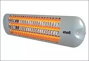

Um auch diese letzte Unsicherheit zu vermeiden, müsste man dann eine Heizung einsetzen, die ohne stark aufgeheizte Oberflächen auskommt.
Ursprünglich wollte ich eine kleine Infrarotheizung montieren. So in der Art:
https://www.amazon.de/Wandheizung-Fl...dp/B01HGJFMUK/ (PaidLink)
Aber dann hab ich halt den alten Wickeltischheizstrahler im Keller wiedergefunden
Grüße, Andreas
Vielen Dank erstmal für die nützlichen und informativen Beiträge bis jetzt!
Dieser Beitrag berührt einen meiner Zweifel bei der Geschichte , den ich noch habe ... "stark aufgeheizte Oberflächen". Ich habe zwar einen Diesel und somit sicherlich ein geringeres Risiko aber zum einen ist der Motorraum nicht sehr hoch so dass ein normaler Radiator möglicherweise nicht genug Raum nach oben hätte und zum anderen wird da auch alles Mögliche gelagert, neben den Batteriebänken mit Blei-Säure Batterien (Gasungen?).
Wäre so ein Infrarot-Teil in Bodennähe montiert eine Mögliche Lösung für meine Bedenken?
