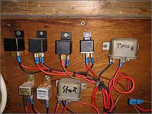

Ich bestellte drei Analysen, leider kamen die Versandmaterialien zur Probenverpackung noch nicht an.
Ich war heute kurz davor, die gesamte Elektrik zurück zu bauen. Kurz davor fand ich dann aber noch eine durchgebrannte Sicherung und nach Austausch dieser erwachte einiges zum Leben. Leider sind die Motorinstrumente noch nicht darunter. Wegen dieses Lebenszeichens aber werde ich alles nicht radikal ausbauen, sondern versuchen die Fehler zu finden.
Die Beleuchtung aller Instrumente funktioniert auch nicht, ich denke dass die Stromversorgung irgendwo unterbrochen ist. Die Kabel verschwinden in Schächten, die alle zu öffnen und die Kabel der Instrumente zu verfolgen ist für den nächsten Besuch geplant.
Hits:	86
Größe:	100,4 KB
Was machen diese Relais? Sind das Warnrelais, die ab einem bestimmten Grenzwert einen Alarm auslösen?
Ich ließ den Motor bisschen laufen und steckte meinen Rüssel mal einige Sekunden in den Motorraum. Das stinkt dort schon ordentlich nach Abgas, wenn er einige Zeit läuft. Bis da ne vernünftige Lüftung und ein CO-Melder drin sind, kann ich mich leider während des Betriebes nicht da runter bewegen.

Üblicherweise braucht ein Relais 4 Kabel, um sinnvoll zu arbeiten. Ggfs könnten auch mal 2 Anschlüsse gebrückt sein (Masse).
Aber die Verkabelung im Bild scheint da recht spärlich zu sein und die Relais somit teilweise funktionslos zu machen.
Ewald

Relais helfen u.a. Kabelquerschnitte zu reduzieren, wenn es darum geht, Leistung bzw. Stromintensive Verbraucher zu schalten und Schaltkontakte zu entlasten.
Wie eben ein Horn, Suchscheinwerfer etc. zu betreiben, ebenso wie ein Anlasser und andere E-Motoren.

Ja stimmt, es fehlen da wohl ein paar Kabel an den Relais. Dann werde ich mal erforschen, was die tun sollen und was da fehlt.

Was die Relais mal tun sollten steht ja zu mindest teilweise auf der Holzwand.

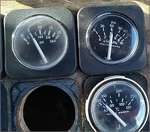

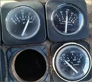

Nachdem ich rund hundert Kabelbinder von der Instrumentenverkabelung abgeklipst hatte und die Kabelstränge in einzelne Kabel zerfielen, konnte ich die Kabel verfolgen. Dazwischen hängt noch ein Relais, was zwar Geräusche beim Ein- und Ausschalten der Zündung gibt, aber dann entweder trotzdem nicht schaltet oder ich begriff die Schaltung nicht. Ich verkabelte die Instrumente dann ohne das Relais und sie erwachten zum Leben.
Hits:	47
Größe:	120,3 KB
Es gibt zwei Druckanzeigen. Eine zeigt etwa 17 bar an und die andere etwa 4 bar. Die Temperatur geht langsam hoch, wobei die Anzeige einen Wackelkontakt hat und nur manchmal funktioniert. Das liegt wohl an den Kontakten an den Sensoren im Motor.
Hits:	46
Größe:	108,7 KB
Wenn ich einkuppel, fällt der eine Druck auf 5 bar ab und nimmt nach kurzem wieder die 17 bar wie oben an.
Ich gehe davon aus, dass die Anzeige mit dem Zahnrad (links) den Getriebeöldruck anzeigt und die mit der Ölkanne (rechts) den Motoröldruck. Fällt der Getriebeöldruck im Allgemeinen wie beschrieben beim einkuppeln ab?

Moin Gustav
Dass der Öldruck beim gangeinlegen kurzfristig etwas fällt ist bei Getrieben ohne Druckspeicher normal,wenn Ölzuführungen und Kupplungszylinder gut dicht sind sollte der Öldruck sich wieder schnell(einige Sekunden)aufbauen.
Festzustellen bliebe noch ob das sich bei beiden Schaltstellungen(voraus/achteraus)gleich verhält.Na jo so lange wenig über den Getriebetyp bekannt ist,ist das Kaffesatzleserei.Grundsätzlich sind verschlissene Ölzuführungen oder Kolbenringe eher selten kommen aber doch mal vor,wesentlich häufiger sind verschlissene Kupplungslamellen festzustellen,vor allem bei Booten die viel hinundher manöveriert werden.
gruss hein

Der Getriebeöldruck fällt in gleicher Weise beim kuppeln in vorwärts und rückwärts ab. Druckab- und -aufbau dauern insgesamt etwa vier Sekunden.

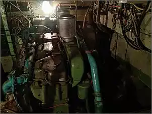

hier mal ein Bild vom Motor

Weitere Bilder, auch vom Getriebe, werde ich demnächst machen.

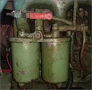

Ich vermutete dann Luft im Treibstoffsystem und machte mal den Hahn an den Filtern bei laufendem Motor auf.
Hits:	43
Größe:	79,2 KB
Hahn offen
Hits:	49
Größe:	83,3 KB
Hahn geschlossen
Beim ersten Öffnen des Hahns schoss da kurz Schubweise Diesel raus, nach kurzer Zeit kam aber nichts mehr. Der Motor berappelte sich zwischendurch und lief auch mal ne halbe Stunde durch. Sollte da bei laufendem Motor und geöffnetem Hahn nicht der Diesel rausknallen? Hahn war offen, Motor lief, es kam aber nichts mehr raus.

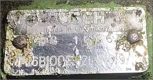

Heute bearbeitete ich das Typenschild der Einspritzpumpe mit Verdünnung. Wieso überstreicht man Typenschilder?
Da steht wohl
(1?)08 1606(7?)
(F1?)6B100E912LS1618/11
Ich las ein wenig über die Pumpenbezeichnungscodes. Selbst wenn man das komplett entschlüsseln sollte, brächte das wohl wenig Erkenntnisgewinn.

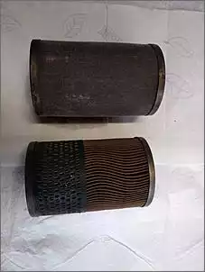

Ich baute auch die beiden Dieselfilter ab. Der Diesel darin war nicht klar, sondern hatte eine etwas rostige Trübung. Am Boden der Filtergehäuse lag Schlamm. Ich werd mal versuchen, passende neue Filtereinsätze aufzutreiben.

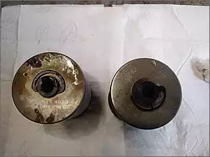

Hits:	39
Größe:	44,6 KB
Diese Filter waren drin.
Hits:	45
Größe:	54,5 KB
einmal Fleetguard FF4033 und einmal eine Nummer, unter der ich nichts finde
Sind bei sowas in der Regel zwei gleiche Filter drin oder ein grober und ein feiner? Ich bestellte mal paar FF4033 und wohl baugleiche MANN BFU 811.
Die Abmessungen sind Höhe 145 mm, Durchmesser 83,2 mm und Lochdurchmesser 13,6 mm laut der Artikelbeschreibung vom FF4033.
