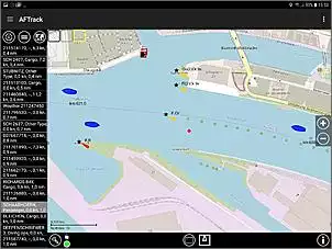

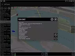

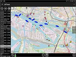

Mit
- Samsung Tab A,
- App "AFTrack"
- Open Sea Map "Europa1"
- Quark-elec QK-A024 AIS Receiver Wlan
sieht das Ergebnis so aus:
Hits:	111
Größe:	146,1 KB
Hits:	107
Größe:	83,0 KB
Hits:	114
Größe:	62,5 KB
Ich bin sehr zufrieden.
Allerdings erfolgte der Test aus dem Auto heraus mit externer BNC-Antenne.
Mit Glomex-Antennensplitter wird es erst demnächst montiert.

Der auf dem letzten Bild ankert aber recht schnell mit 7.2 kn.
Das liegt aber am Sender, da wurde morgens beim Ablegen der Status nicht geändert. Beim Sportboot AIS gibt man sowas ja garnicht erst ein.
