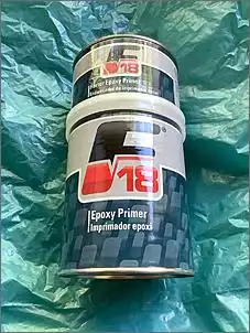

Ich entschied mich dafür, die Leiste zu entfernen und keine neue zu montieren. Die Löcher verspachtelte ich mit Watertite, brachte eine Lage Epoxy Primer auf den Kiel auf und strich gerade die erste Lage Farbe drüber.
Das mit dem Gelshield 200 vergaß ich beim Kauf des Primers.
Hits:	79
Größe:	77,8 KB
Ich habe jetzt das hier. Für diese Arbeiten reicht das sicher. Am zweiten Boot entfernte ich jetzt auch die Leiste. Da fiel mir auf, dass das Gelcoat längs am Kiel eingerissen ist. Ich werde das jetzt bis zum Laminat abschleifen, um zu schauen, dass wirklich nur das Gelcoat und nicht das GFK auch gerissen ist.
Kann ich den abgeschliffenen Bereich am Kiel dann mit diesem Epoxy Primer neu aufbauen? Oder brauche ich da noch was anderes?
