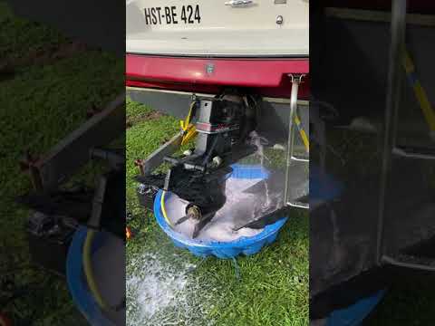

Ich habe mein Motor so eingewintert ( siehe link ) Der Tipp kam übrings auch aus dem Forum hier. ( Thomas aus Bremen danke nochmal )
Mit einer Lenzpume und Frostschutz (G12) aus dem PKW Bereich
https://www.youtube.com/watch?v=IYKoktI66VU
lg. Toby
