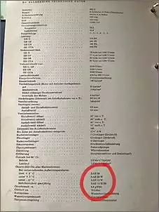

Hits:	84
Größe:	79,1 KB
Ich fand die Mehrbereichsölangabe für 68 auch fortschrittlich.
Ich hol mir dann ein Fass 15W40. Es ist mineralisch und ihr nutzt das auch, zudem ist es günstig. danke für die Tipps

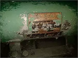

Ich machte heute wieder einen Bootstag. Ich freute mich, dass ich eine Plakette am Getriebe fand. Sie war überstrichen und ich bearbeitete sie mit Verdünnung. Leider scheint das nur das Typenschild vom Kühler zu sein.
Hits:	73
Größe:	77,1 KB
Hans Windhoff stellte Kühler, Tanks und Motorräder her.
Das eine Ende vom Getriebekühler geht zum Kühlwasserausgleichsbehälter und das andere in Richtung Bug, wohl zur Kielkühlung. Hat das Getriebe eine eigene Wasserpumpe?
Das Typenschild vom Getriebe wurde bestimmt auch überstrichen, da kann ich lange suchen.

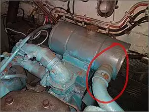

Das ist der Anschluss am Ausgleichsbehälter rechts auf dem Bild oben.
Hits:	59
Größe:	88,3 KB
Das geht zum gezeigten Getriebekühler.
Ich stellte heute fest, dass mein Auspuff, wie von dir schon thematisiert, wassergekühlt ist. Wie die Leitungen da alle zusammenhängen und wie das genau angeschlossen ist, muss ich aber in meinen nächsten Besuchen herausfinden.

Der Getriebeölkühler wird von der Kielkühlung mit durchflossen

Achso, das Ganze fließt andersrum: Die Pumpe pumpt das Wasser durch den Motor, danach fließt es durch die Kielkühlung, kommt von dort dann gekühlt in den Getriebekühler, geht in den Ausgleichsbehälter und von dort in die Pumpe.

Richtig, ein Kreislauf, eben.

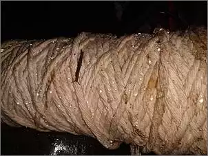

noch was zum Thema Asbest am Auspuff
Hits:	88
Größe:	96,0 KB
Der Auspuff ist überall äußerlich mit diesem Material umwickelt. An einer Stelle ist es beschädigt.

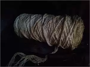

In der Nähe vom Auspuff liegt noch diese Rolle.

Sieht irgendwas danach so aus, als könnte das Asbest sein?
Ich werd mal Proben nehmen und die einschicken, bin aber dennoch an eurer Meinung interessiert, ob was äußerlich passt.

Die Rolle und die Schnur, mit der die innere Lage gewickelt ist, sieht nach Asbest aus. Das äußere Gewebe ist eher Glasfaser, wie sie auch im GFK-Bereich eingesetzt wird (Köpergewebe).
Das ist mein subjektiver rein optischer Eindruck, bin gespannt, was eine fachmännische Begutachtung herausbringt.
Alt 07.10.2020, 09:58
Gustav_MV Gustav_MV ist offline
Registriert seit: 31.08.2020
Beiträge: 117
46 Danke in 26 Beiträgen
Was meinst du mit "Schnur, mit der die innere Lage gewickelt ist"? Am Auspuff ist außen dieses (Glasfaser-)Gewebe und darunter scheint eine Wolle zu liegen, eine innere Lage aus Schnur konnte ich nicht entdecken.
Alt 07.10.2020, 10:05
Benutzerbild von huebi
huebi huebi ist gerade online
Registriert seit: 05.12.2005
Ort: Bornheim, Rheinland
Beiträge: 6.750
15.713 Danke in 5.905 Beiträgen
Ich habe das 2. Bild von der Rolle für ein Stück der Auspuffleitung gehalten.
Dann könnte das Gewölle unter dem Glasfasergewebe auch Glaswolle sein.
Ich habe früher den Isolierern, die unsere Rohrleitungen verkleidet haben, immer nur bei der Arbeit zugesehen...........
Alt 07.10.2020, 10:11
Beiträge: 117
achso
Die beiden letzten Bilder zeigen die gleiche Rolle, das letzte ist nur etwas näher und mit Licht. Die Tropfen darauf sind von Wasser, was ich da drüber kippte, das Material saugte aber nichts auf.
Das wäre ja toll, wenn am Auspuff kein Asbest wäre. Dann entsorg ich die rumliegende Rolle und gut ist. Der Auspuff sieht außerhalb des Aufbaus, wo er rauskommt, übrigens neu aus. Vielleicht wurde der in naher Vergangenheit komplett ausgetauscht und dabei dann auch mit nicht-Asbest umwickelt.
Also, weitere Meinungen sind weiterhin willkommen, Proben werde ich aber so oder so einschicken.
Alt 07.10.2020, 10:16
Benutzerbild von hein mk
hein mk hein mk ist offline
Registriert seit: 05.01.2010
Ort: hamburg
Beiträge: 9.243
Boot: van de stadt 29
9.554 Danke in 5.028 Beiträgen
Moin Gustav
Die Schnur würde ich erstmal und vorsichtshalber als Asbestschnur einstufen,also nicht trocken schneiden,nie schleifen und niemals drann rumschnüffeln oder in den Mund nehmen.
Das Aussengewebe ähnelt aber sehr den modernen Brandschutzdecken wie wire sie bei Schweiss-Trenn-und Schleifarbeiten einsetzen,z.B. wenn es darum geht in einem Hobelwerk(Holzverarbeitung)das festgefressene Lager der Späneabsauganlage mit der Flex zu schlitzen.Das sind Arbeiten wo normal fünf bis sechs Feuerwehrmänner aufpassen und ein Schlosser arbeitet,mit Brandschutzdecke und etwas Mut bekommen wir das auch mit zwei Schlossern hin.
Die Wolle der innenlage dürfte auch ein moderneres Mineralwollzeugs sein---ist aber nicht mit Sicherheit zu sagen(es ähnelt allerdings optisch dem Faserzeugs das in meiner garantiert astbestfreien Wanddurchführung für den Feuereungsanschluss meines Kaminofens steckt),also auch beproben lassen und vorsichtshalber erstmal nicht viel bewegen.
Asbest wird auch erst richtig eklig wenn es trocken bewegt,geschnitten usw wird.Zur Bewegung zählt da aber oftz schon der Luftstrom einer Heizanlage.
Asbest selber wird übrigens dahin entsorgt wo es her kommt,auf geregelten Deponien in der Erde.
