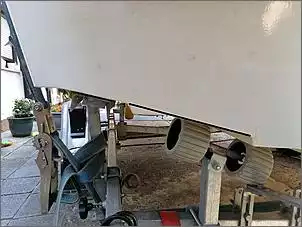

die prinzipielle Art der Montage von Trimmklappen ist mir klar. Als ich mir dann mein Heck angeschaut habe, war es dann doch nicht mehr ganz klar.
Ich habe da sowas wie eine treppenförmige Abrisskante.
Die gerade zwischen den Treppen ist ca. 20 cm, also zu klein für die 30 cm Klappen von z.B. Eltrim.
Ich habe den Anhang mal zwei mögliche Positionierungen gelegt. Vielleicht hat jemand einen Tipp was die bessere Variante ist.

Eigentlich steht in der Montageanleitung alles was benötigt wird drin.
Normal sollten sie soweit wie möglich nach außen.
Glaube so 8- 10 cm von außen.
Aber auch das ist angegeben.
Die Stufen machen nichts aus.

Die Stufen sind bei den Klappen egal. Welches Boot ist es den oder wie schnell ist es den ? Von der Unterkante min 1" also 2,5cm weg. Wenn schnelles Boot dann 3-4cm von untern weg und ganz schnelles Boot waagerecht einbauen.

Es ist eine Sealine Conti 18 ( 5,5 m)
VMax ca 50 km/h
Ich muss wenn ich alleine fahre, mich immer in die Mitte stellen, die Trimmklappen sollen die seitliche Neigung ausgleichen.
vg Thorsten
