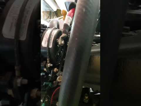

habe seit dieser Saison ein Zischendes Geräusch im Steuerbord-Motor, lokalisierend am rechten Krümmer - wie bspw ein undichtes Ventil.
Habe davon mal ein Video mit Ton gemacht - kann mir jemand einen Tipp geben, was das sein kann und wie kritisch das ist ? Die Motoren (und damit die Krümmer) sind jetzt 6 Jahre alt, das Boot liegt an der Cote d'Azur - also Salzwasser - ganzjährig. Allerdings ausgerüstet mit Frischwasserspülung, die ich vor jeder längeren Nicht-Nutzung (als eine Woche) durchführe.
Hier Link zum Video: https://www.gapinfo.de/mercruiser.mp4

ich habe das Video mal konvertiert - vielleicht könnt ihr es jetzt laden. Wenn nicht, würde ich es nochmals in ein anderes Format umwandeln.
Heiko

Guter Tipp von Udo - habe es bei Youtube hochgeladen. Das Video ist jetzt dort leider seitenverkehrt aber es geht ja auch mehr um die Geräusche als das Video
URL: https://youtu.be/gPaOVuYrLYA

Jo, alles gut.
Wie vermutet, Ist wohl dein Sammler.
Locker oder was auch immer, aber undicht.
Das flappende Geräusch ist der Ausstoßtakt.
