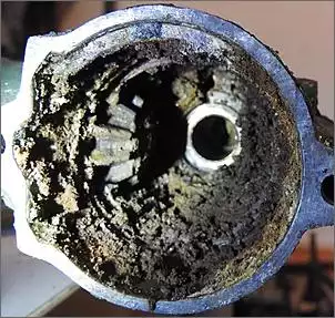

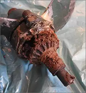

Ich bekam den Motor mit heilem Unterwasserteil zum laufen und wollte dann mal das Getriebeöl wechseln. Als ich die Ölschrauben raus hatte, kam garnichts, also mal die Propellerwelle rausgenommen.
Hits:	108
Größe:	193,5 KB
Hits:	101
Größe:	70,0 KB
Ja leck mich fett, wieso fahren die Leute den Motor ewig, ohne mal nach dem Öl zu schauen?
Was ist das da alles? fest gewordenes Getriebeöl?

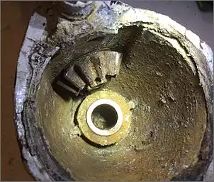

Ich zerlegte den Motor, der nicht läuft, so weit wie möglich und komm da nicht weiter.
Hits:	82
Größe:	106,0 KB
Wie bekomm ich das Zahnrad da ab?
Das ist der Blick ins Getriebe im Unterwasserteil. Nach oben geht die Antriebswelle raus. Ich kenn das von Außenbordern, dass das Zahnrad auf der Welle locker aufsitzt und abgenommen werden kann. Doch das scheint hier entweder nicht der Fall zu sein oder das Ding ist festgegammelt.
Ich probierte es dann von oben und zerlegte den Motorblock so weit wie möglich. Doch an die Schrauben vom Zylinderkopf und vom weiteren Motorblock kommt man erst ran, wenn man den Schaft abgezogen hat. Den bekomm ich aber wegen des Zahnrades unten nicht ab. Ich kann den Schaft gegen den Block verdrehen und ich kann das Unterwassereil gegen den Schaft verdrehen, aber ich kann die halt nicht auseinander ziehen.

Wie komm ich weiter?

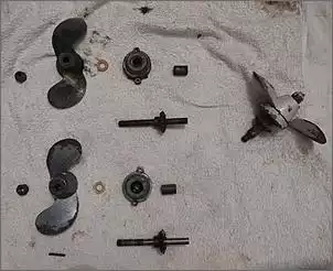

Hits:	81
Größe:	95,2 KB

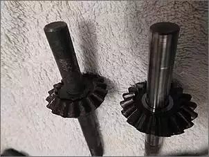

hier mal die Getriebe meiner drei Motoren

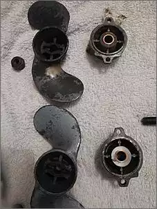

Auf die Propellerwelle wird rechts des Kegelrades eine Distanzhülse aufgeschoben und links kommt die Verschlusskappe mit Wellendichtring drauf. Außen vor den Wellendichtring kommt eine Plastescheibe und davor dann der Propeller mit Abscherstift. Der Propeller wird von einer Mutter gehalten, die nur gegen den Propeller geschraubt wird, ganz ohne Splint oder ähnliches.

Auf dem Kegelrad in Richtung Distanzhülse sitzt noch eine dünne Metallscheibe, rechts das mit der glänzenden Lauffläche und links das angerostete Dingens.
Die Dichtungen konnte ich nicht retten und ich werde mal neue basteln.

Ich öffnete nach einigen Runden mit Motor 3 nochmal dessen Getriebe und siehe da, nun konnte man das Kegelrad, das auf der Antriebswelle sitzt, abziehen. Etwas Bewegung mit frischem Öl löste wohl die Verbindung. Dann kann man auch einfach das Unterwasserteil abziehen.
